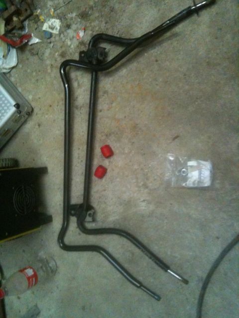

Bytta stabstaget foran, det gamle er 23,5 mens det nye er 25,6 ca...

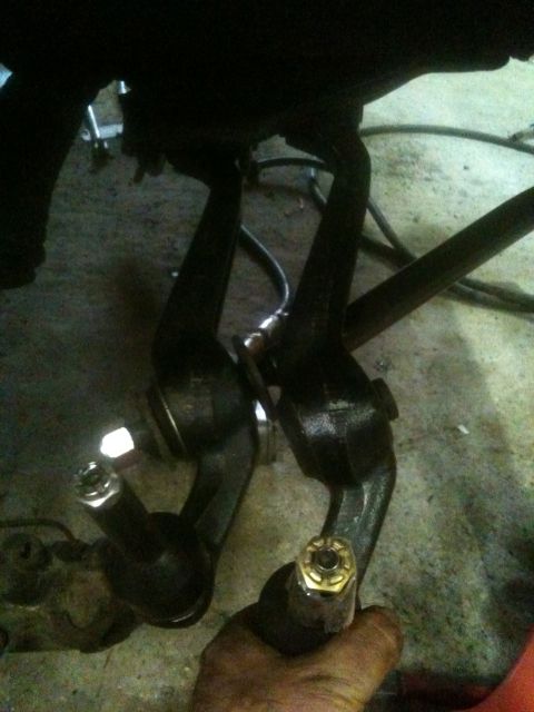

Bytta også bærearmene til noen med stivere foringer fra topend performance, men har selvfølgelig fått feil...fikk to høyrearmer... :evil:

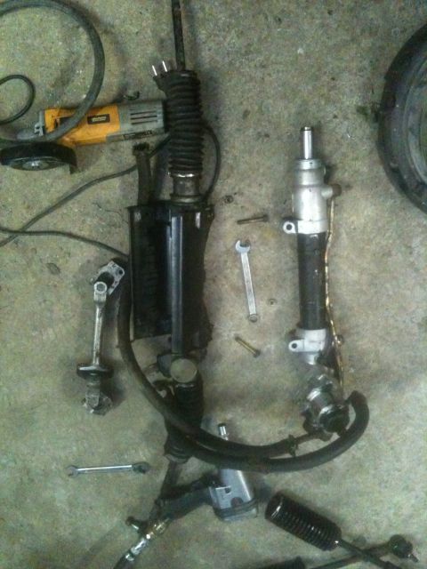

Har hatt ei servotannstang liggendes, og tok å monterte denne. Brukte oppigjen styrekulene fra den gamle slik at spissinga ikke må stillest på nytt. Hadde bedre foringer til tannstang liggendes også, men disse fikk jeg ikke bruk for på servotannstanga.
Vet ikke om jeg kommer til å koble opp servoen da jeg ikke er sikker på om behovet er der, men nå står vertfall tannstanga klar...:)

Har desverre ikke motorfester liggende ekstra. Hva slags gummi har du tenkt å bruke?
