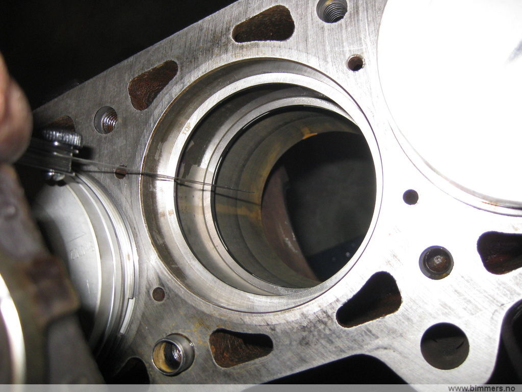

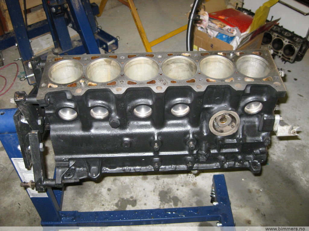

blokka ferdig honet, og lakert. har også sjekka gapet på dei nye stempelringane. :)

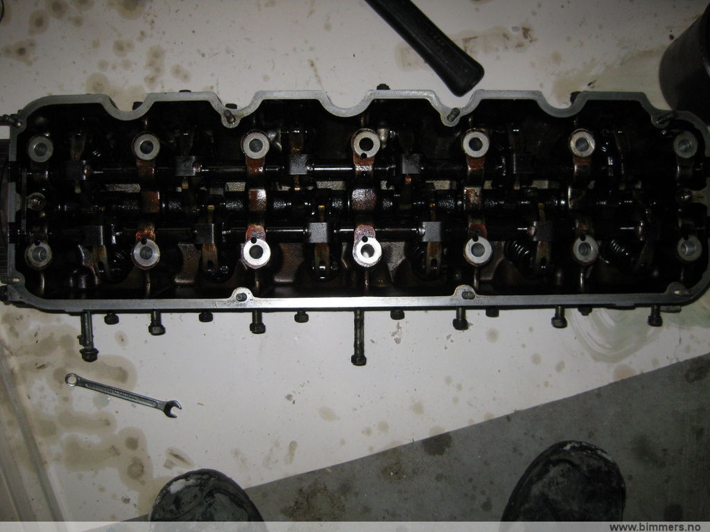

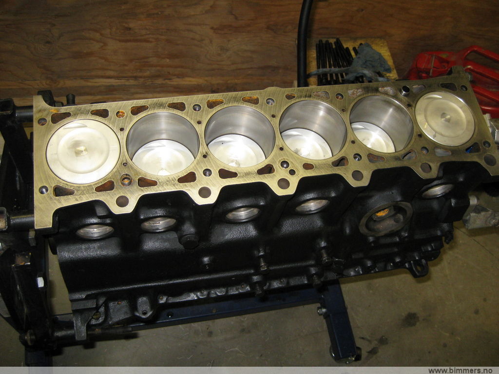

har fått i veiv, råder, stempel, oljepumpe, vannpumpe. og begynt å demontere toppen.
håper bare ventila ikke kresjer i stempla :( men de gjenstår å se..

nye stempler? bestilt kor i so tilfelle? eg tenkte å ha 11:1 i tilfelle
det blir jo rått :)
stempela fant eg på ebay.de
de er egentlig eta stempel, men dei skulle passe til 885toppen, så får bare håpe de ikkje blir ventil kræsj :oops:
