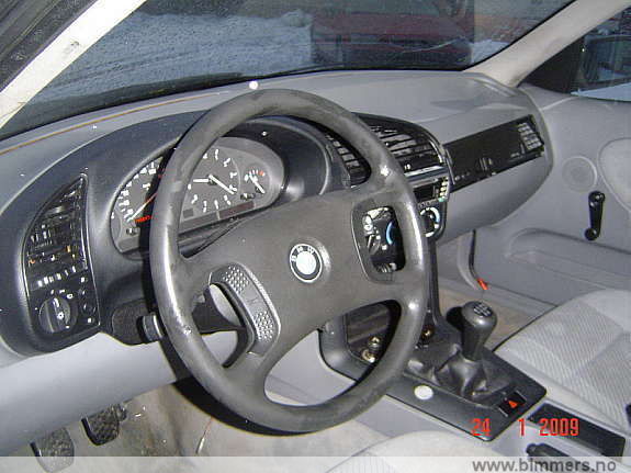

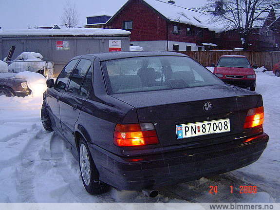

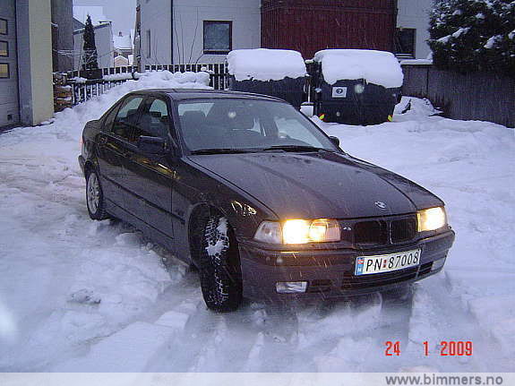

Charles Skrevet Januar 31, 2009 Skrevet Januar 31, 2009 Kjøpte min første bil idag. Får lappen i mars så har en liten stund til og fikse og trikse litt. Er litt små feil og mangler. Det som er feil er venstre bakdør kan kun åpnes fra innsiden og kjørerdør trekk er løst, tror håndbrekk vaieren er røket eller slakk. Noen ideer? Så hoved spm mitt er hvordan tar man av "dørtrekkene" på riktig måte? Og jo bremselys bak funker ikke. Kjøre lysene funker. Det er vel en sikring eller pærene? Er noe forsterker og høytalere som følger med som jeg ikke har sett helt på enda. Noen stylings triks? Slenger med noen bilder. Den har gått 150000 og kjøpte den for 18 000,-. er det en grei deal? Sommer felgene er no rs felger på 17" som er støkene.
Spiritus Sancti Skrevet Februar 1, 2009 Skrevet Februar 1, 2009 Skru av vindusveiva, ta av de to "lokka" under håndtaket innvendig. Kikker du inn der finner du to torx skruer.. Når du har skrudd ut de er det vare å røske det av. For da sitter det kun i klips:) Ang baklysa er det bare å sjekke pærene.. Og sjekke sikringene.. Styling til denne kjøper du på koed.no og heter m tech;)
Jay-O Skrevet Februar 1, 2009 Skrevet Februar 1, 2009 Hey, grattis med BMW! Spiritus Sancti har svart på det meste. Eneste er at det finnes andre styling enn M-tech til din, men kan kreve litt tilpassing. Personlig syns jeg M-tech er mest stilrent.
BMWtotti Skrevet Februar 1, 2009 Skrevet Februar 1, 2009 Kan også være bryteren til bremselysa som er gåen (eller dårlig kontakt). Sitter på bremsepedalen, gankse lett og finne. Syns det høres ut som en grei deal. Kommer jo selvsagt ann på på årsmodell og motor men...
BreitBau Skrevet Februar 1, 2009 Skrevet Februar 1, 2009 Det er vel en 316 eller 318 siden det er klokke i stedet for turteller..

Charles Skrevet Februar 1, 2009 Forfatter Skrevet Februar 1, 2009 Det er en 316i og en 1991 mod. Skal sjekke bremse bryteren nå takk for tips.
Charles Skrevet Februar 1, 2009 Forfatter Skrevet Februar 1, 2009 Jeg hører bremse bryteren klikke men kan den være ødelagt fordi?
BMWtotti Skrevet Februar 1, 2009 Skrevet Februar 1, 2009 Jeg hører bremse bryteren klikke men kan den være ødelagt fordi? Ja, kan være dårlig kontakt i kontakta på den. Hadde det på min gamle. Nå er det heller ikke uvanlig at pærene ikke har kontakt til jord i holderen. Kan også være lurt å skjekke. Det med klokke istedenfor turteller på biler med mindre motorer, var faktisk nytt for meg. Hadde en 1995 316I for en stund siden og den hadde turteller.
vegard89 Skrevet Februar 1, 2009 Skrevet Februar 1, 2009 tror det er 91 og 92 mod som har klokke i stedenfor turteller når det gjelder 316. min er det turteller på og det er n 93mod 316.
Spiritus Sancti Skrevet Februar 1, 2009 Skrevet Februar 1, 2009 Jeg hadde 316 som vinterbil i fjor, det var turteller på den.
FredrikE24 Skrevet Februar 1, 2009 Skrevet Februar 1, 2009 Mener det er bare 91 modellen som har klokke istedefor turteller Har en E36 1997 316i med turteller
