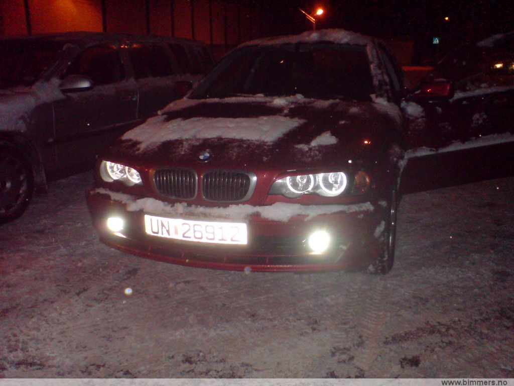

Nå har jeg kjøpt og montert AE ringene fra biltema. Prøvde å ta bilde men kameraet er så dårlig at det ikke vise nesten.
