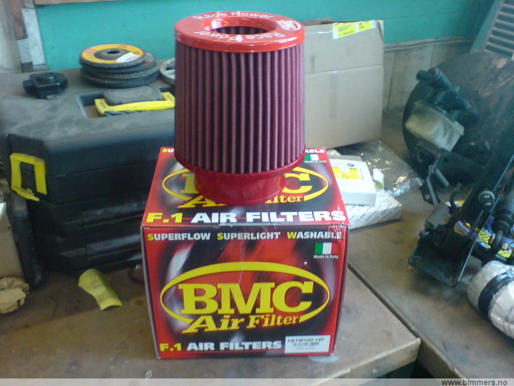

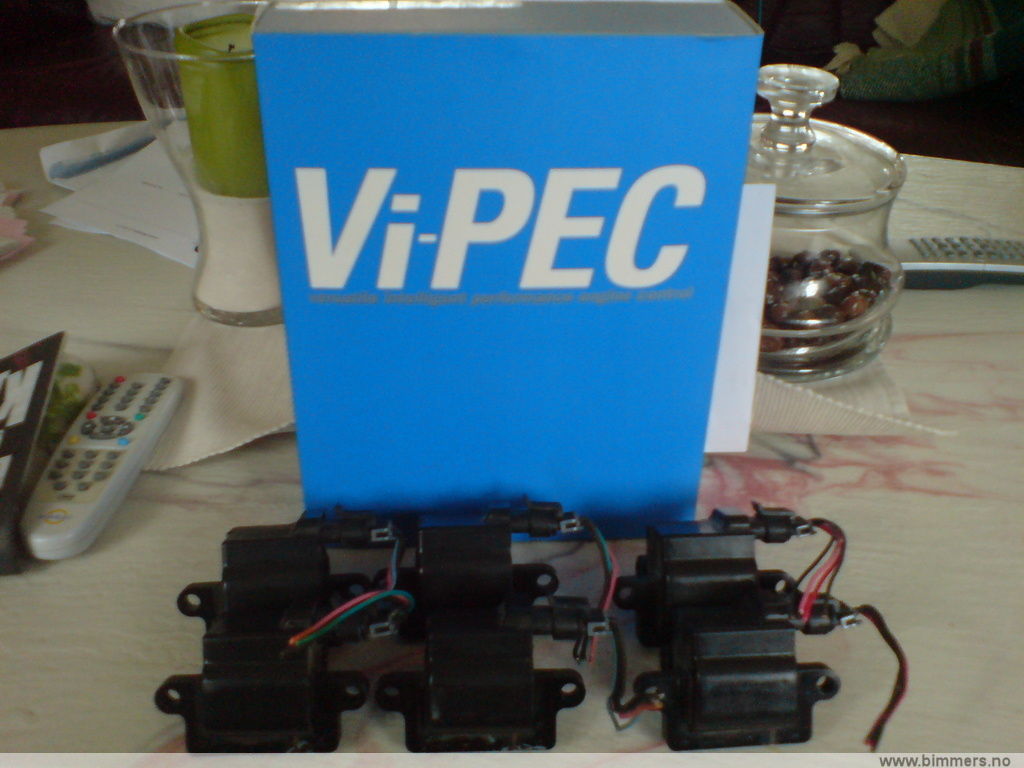

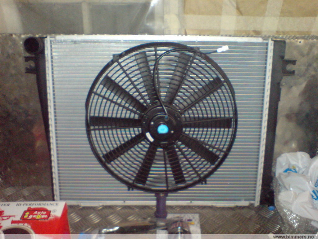

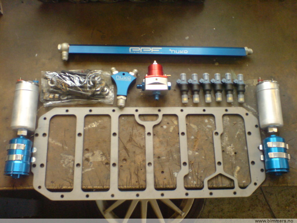

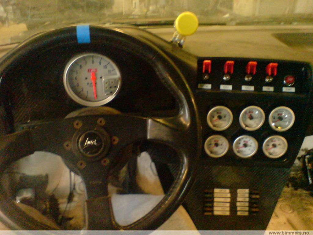

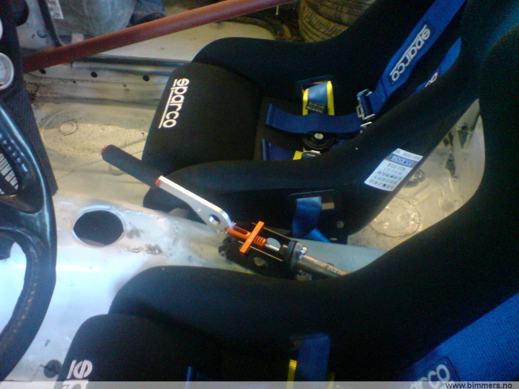

m20b25turbo Skrevet Juni 12, 2009 Forfatter Skrevet Juni 12, 2009 da er nye stempler under produksjon, JE hadde bommet på slaglengden på 525TDS veiva mi.. nye deler har kommet i hus, legger ut noen dårlige mobil bilder som vanlig K-sport 330milimeter 8-stempla bremser VIPEC V44 med 7 bars innebygget map sensor og 6 stykk LS1 coiler. M-tech2 front fra koed. carbon flapp til M3 vingen K-sport hydlaulisk håndbrekk NUKE Y-kors og fuelrail,Linjær btr, 2x "044"bensinpumper, 2xbensinfilter,stødgjørdel, 1600cc dyser. montert 5"turteller og shift light 16" sugende vifte og 535i radiator BMC filter til turbo
