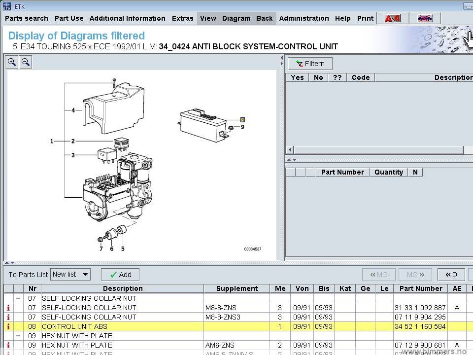

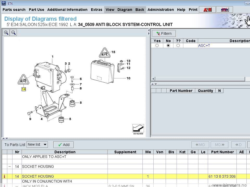

Den ser ikke sånn ut. Jeg har nemlig et helt spesielt antispinn/asc system. Det er helt annerledes på ix'en. Den er ikke koblet på gasspjeldet i det hele tatt. Går kun via abs'en og bruker den. Det den gjør er at den bytter om på hjulene hvor de skal dra og gjør at den alltid skal dra på 3 hjul. Er nemlig en elektrisk differensial mellom front og bak. Derfor er det jo litt viktig at dette fungerer ordentlig. Bilen drar seg jo fram som bare pokkern, men jeg er veldig usikker på om systemet fungerer ordentlig når den lampa lyser.
Gå på 92 525ixt og på abs så finner du hva jeg har og der ser du også abs styreenheten.
