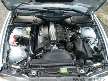

veivhus ventilasjons slangen?????
Er det den som kommer inn i forkant av innsugsmaifoilen?
Hva gjør denne slangen og hvor går den videre fra toppen. HVis denne er tett?
Det er den ja, den går videre til en trykkregulerings ventil som sitter under innsugsmanifolden, derfra går den videre til bunnpanne, funksjonen er å ta oljedamp bra bunnpannen og kjøre den opp gjennom den, sånn at dampen havner oppi motoren slik at dette blir forbrent.
Hvis den er tett vil du få trykk i motoren. Bruker ofte mer bensin og kan vel også kaste av seg litt olje med det.

Når jeg ser motoren din innser jeg at jeg må ta en motorvask :shock:
