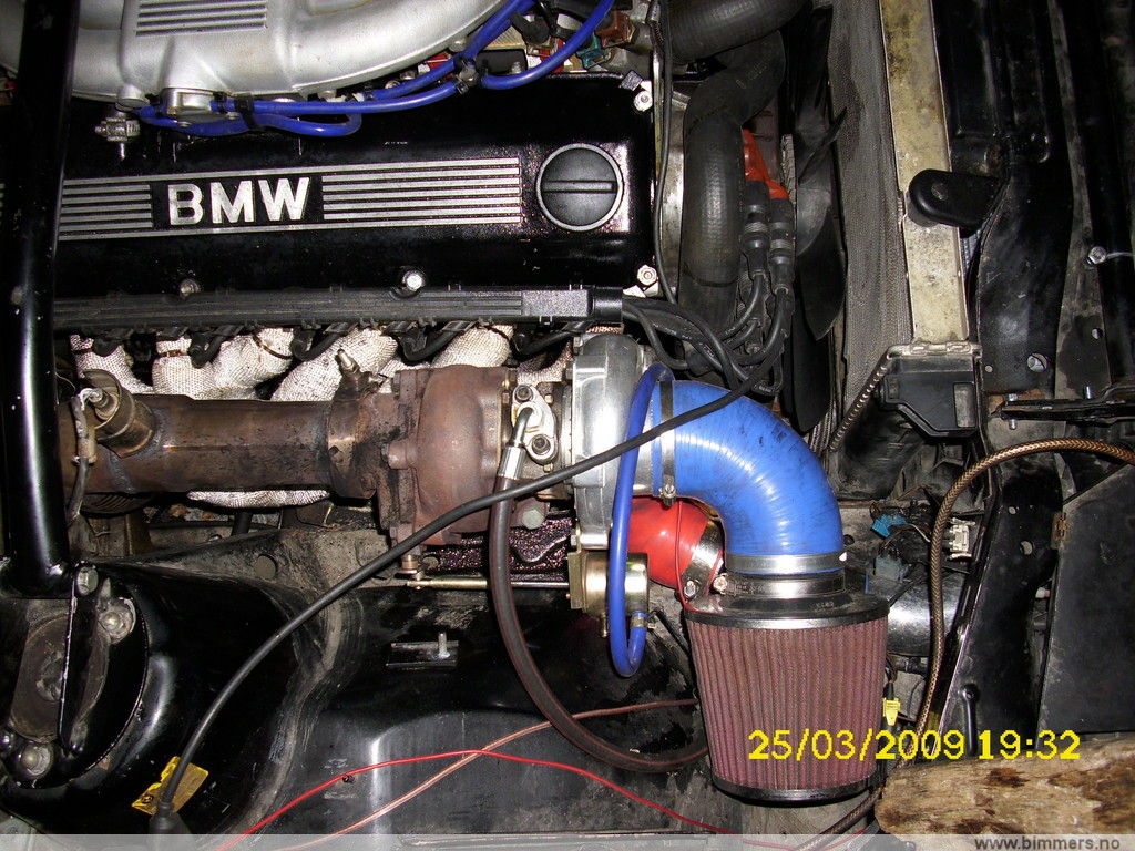

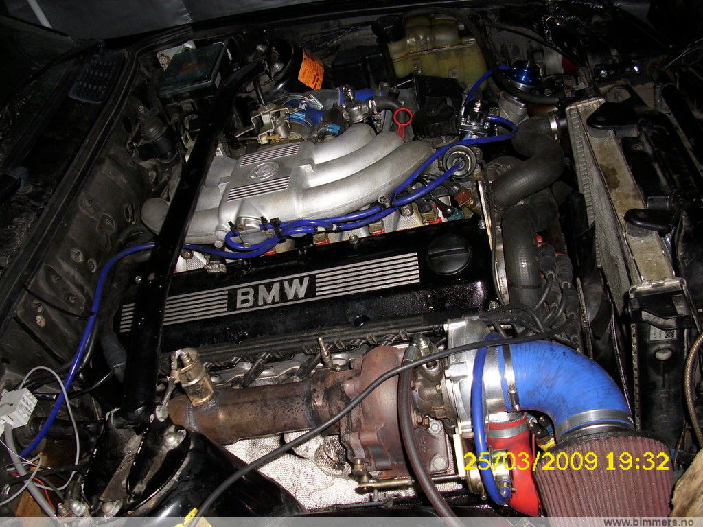

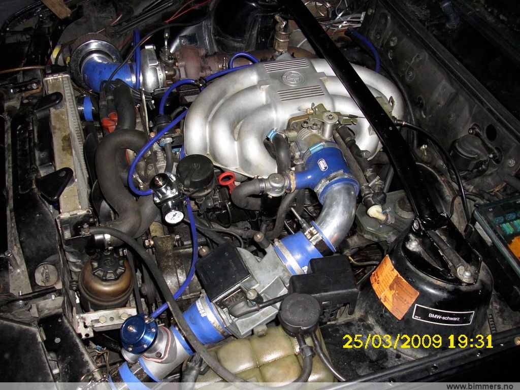

Andii2k7 Skrevet Mars 25, 2009 Forfatter Skrevet Mars 25, 2009 tok noen bilder av motor rommet før jeg begynner å demontere igjenn i morgen .. toppdeksel må lakkeres opp igjenn ja ! .. ( og er ganske skittent ellers her ) .. hehe .. skal demontere toppen osv å prøve enda engang med MLS pakningen .. SKAL få det tett denne gangen ..
