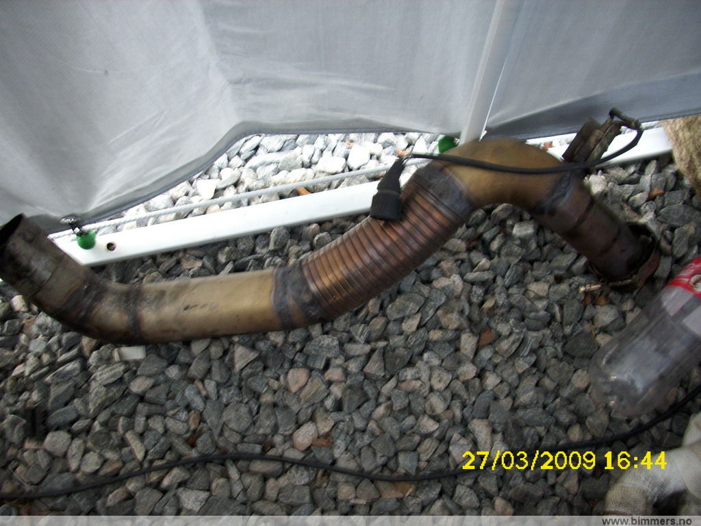

Andii2k7 Skrevet Mars 27, 2009 Forfatter Skrevet Mars 27, 2009 tok litt bilder idag interiøret : ganske kjedelig å standard jaa .. har kansje noen skinnstoler på hand
