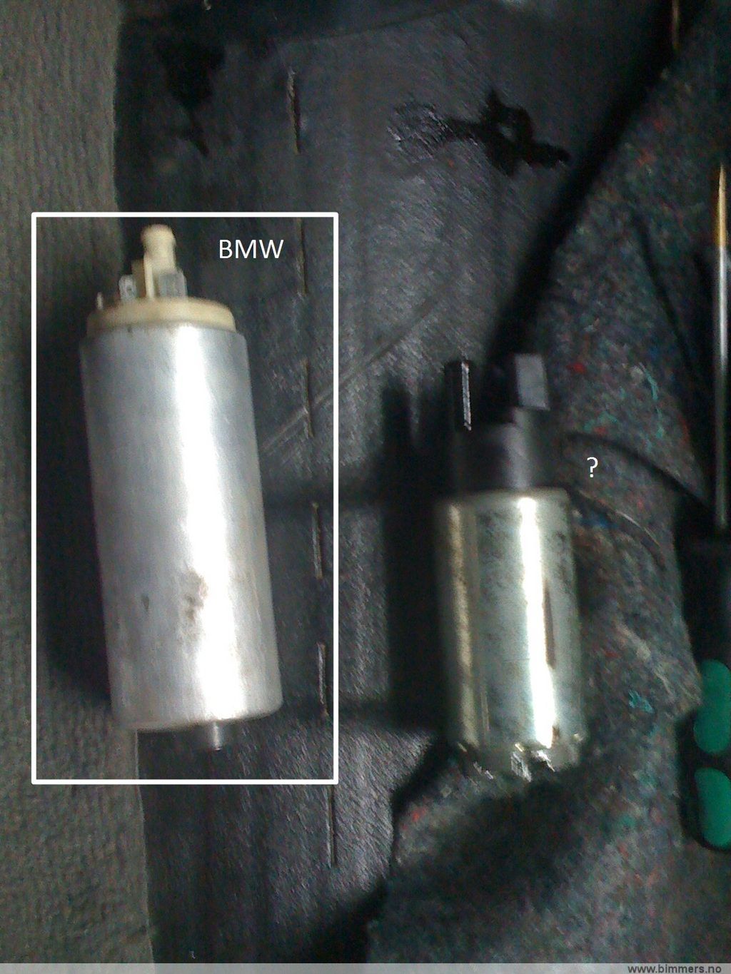

tok noen bilder med telefonen :)
tok å bytta den pumpa til høgre som sto i bilen til orginal bmw pumpa ijenn .. var litt forskjell ja ! .. kansje det blir bedre nå :P
tror den lille kommer fra en ford mondeo ..
kjempe bra :) Får krysse fingrene for at det blir bedre me den andre bensin pumpa da xxx :)
jaa :) .. den var jo en del større da så :) .. en kompiss av meg er sta å kjøper meg et bensinfilter nå .. skal sette det på å teste :) .. blir også film ja ..
Åja ok, misforsto litt da..
Litt tett filter + dårlig pumpe ser jo ut til og være problemet..
Tipper det blir bedre viss ikke helt fint :)
Låv og håpe på det vertfall ;)
