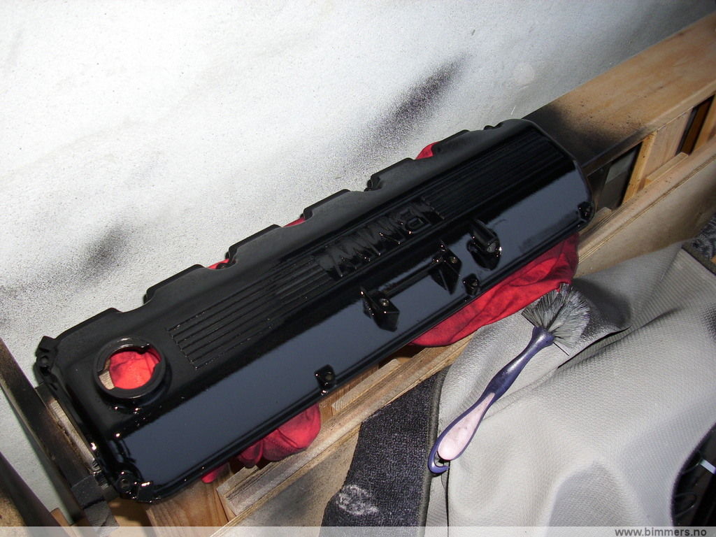

holder på å lakkere toppdeksel nå :) .. dette er bare første strøket ;) .. kommer mange flere bilder i kveld ! :)

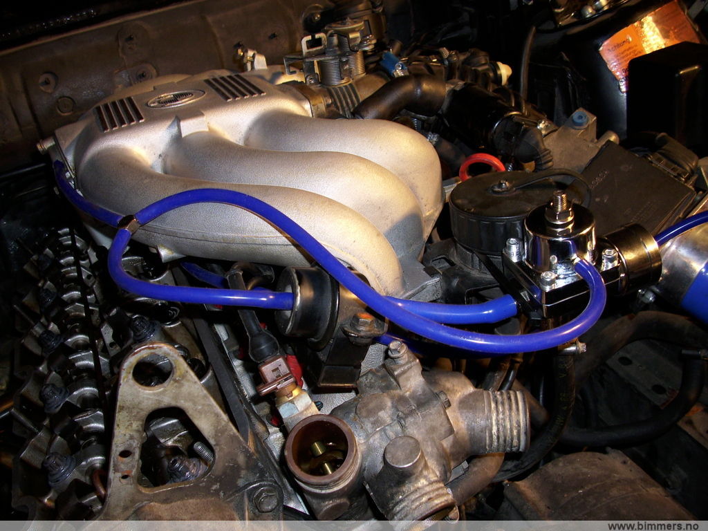

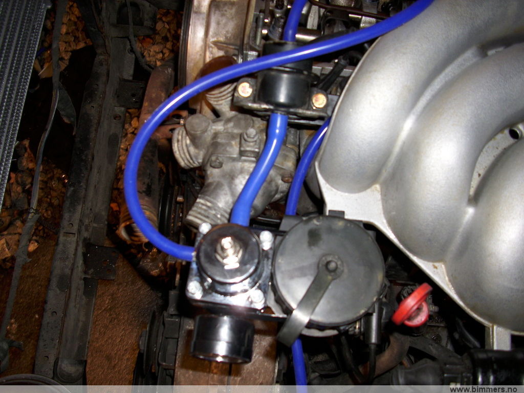

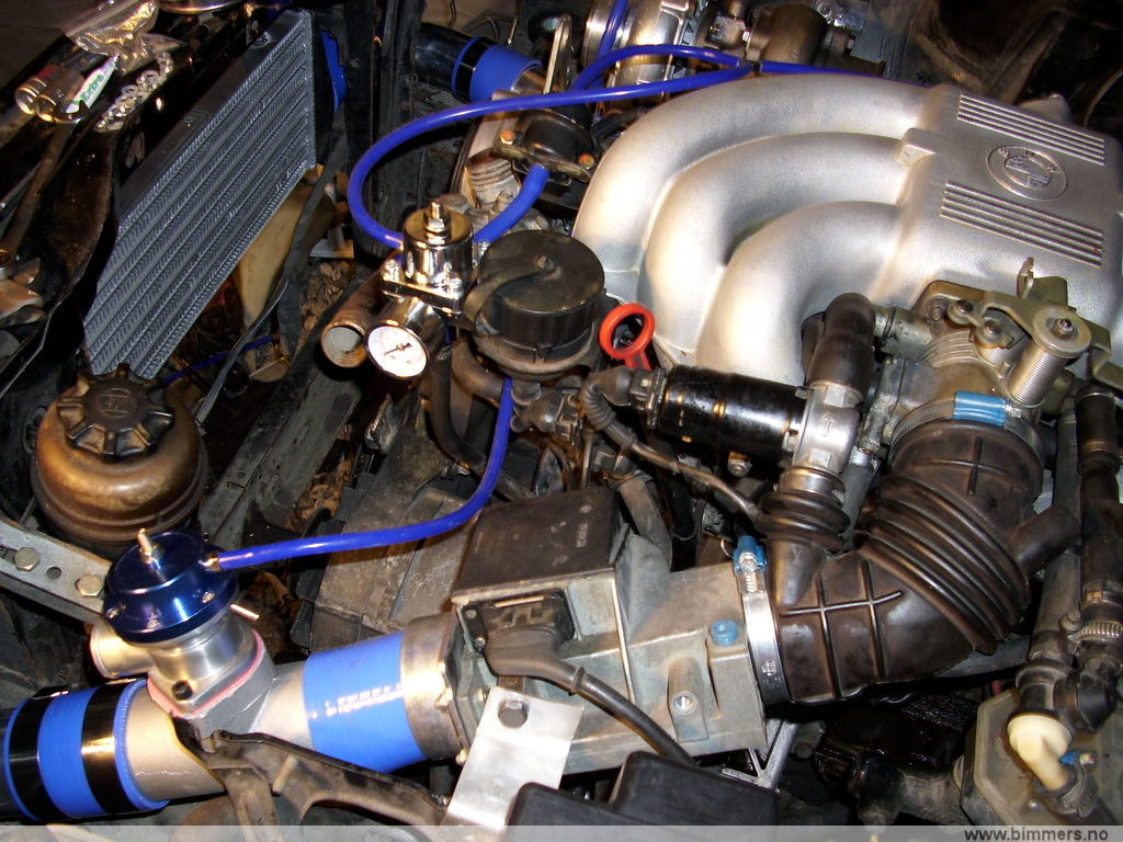

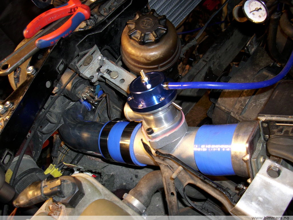

Ser du satt lmm på trykksiden :lol:
Men du bruker org belg bak denne... det går ikke.
Alt over 0,5 bar vil denne sprekke å gå i stykker... Har prøvd dette flere ganger. Kjøpt splitter ny belg,røk etter 15 min kjøring.
Sett på silcon bend med en gang så slipper du det problemet, Og det 100% sikkert at det kommer til å skje.

ja, LMM`en fikk ikke plass på sugesiden .. da hadde jeg måtta skjært ut noe sinnsykt .. for gjøre det senere :) ..
aha ! .. dette med belgen tenkte jeg egentlig ikke så mye på ..
men hva skal jeg gjøre med tomgangsregulatoren da ? .. får jeg kjøpt en sann silicon bend med "hull" til den ? ..
takker for hjelp ! :)
