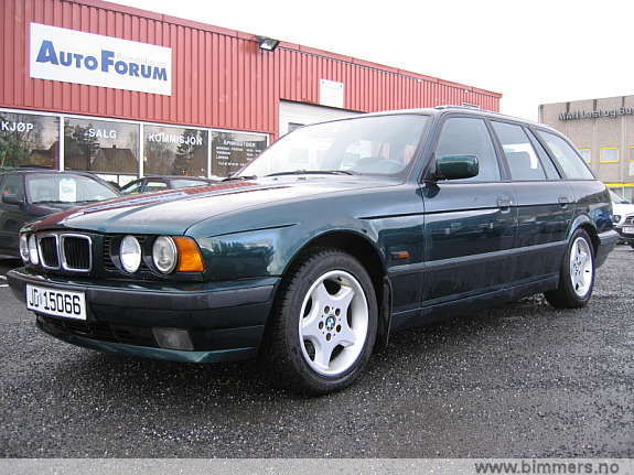

Hei!
Jeg har en 1995 modell 520IA Touring. Oxfordgrønn metallic, med sportsinteriør. Den har gått ca 173`km. Kjøpte egentlig bilen som et billig alternativ jeg skulle ha et halvt år, men jeg er helt forelsket i den og kommer nok til å beholde den en stund ja. Bilen er tight og fin og jeg er knall fornøyd. Et par ting jeg likevel lurer på å gjøre noe med.
Den tikker. Jeg forsøkte å ta en motorrens og bytte olje og det hjalp et par måneders tid, før det begynte å tikke igjen. Dog svakere enn før.
Hull i venstreside på rygg på førersete. Vurderer å bytte enten setet eller hele interiøret i skinnsportsinteriør. Noen tanker?
Takrailsene flasser. Noen som har erfaring med å lakke dem opp igjen?
Det ser ut som det er ryggesensorer på bilen, men de virker tydeligvis ikke. Noen som har kjennskap til ryggesensor på denne modellen?
HVa må til hvis jeg skulle bytte til en 525 motor fra samme år (94-95). Tenkte å få det gjort i tyskland isåfall. Er det mye mer enn selve motor som må byttes?

Jeg er vel en av de få i Norge som faktisk liker de oransje blinkerne foran:) Men sorte nyreringer er en god tanke.

Har nye M5 felger på bilen på sommerdekkene. 18 tommer, 235. De er ok, men egentlig kunne jeg tenkt meg noen dobbelspoke 18 tommere.

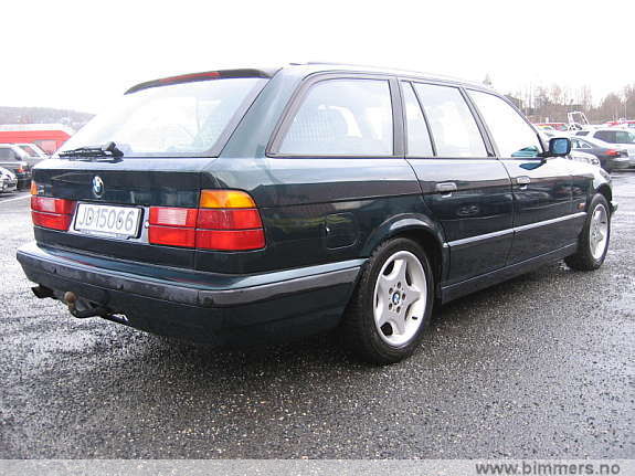

Vinduet i bakluken står ikke av seg selv. Noen som vet om det er stress å fikse?
Jeg har ikke bestemt meg for motorbytte helt enda. Vil først ha inn skinninteriør tror jeg. Keen på sort sportsskinn.
Hvis jeg bygger om tror jeg at jeg stopper på 525 motor i første omgang. Går egentlig å venter på at gudfaren min blir lei av sin 1994 540IA, gått 80`km. Hatt den siden ny da, så ser ut som jeg må vente en stund til:)

Hehe ja det er jo du som skal like bilen så hvis du liker orange blink best så må det jo bare bli sånn :)
Når det gjelder bakruta så sitter det jo noen små gassdempere som går inn i taket.. Er egentlig en grei jobb å skifte :)
