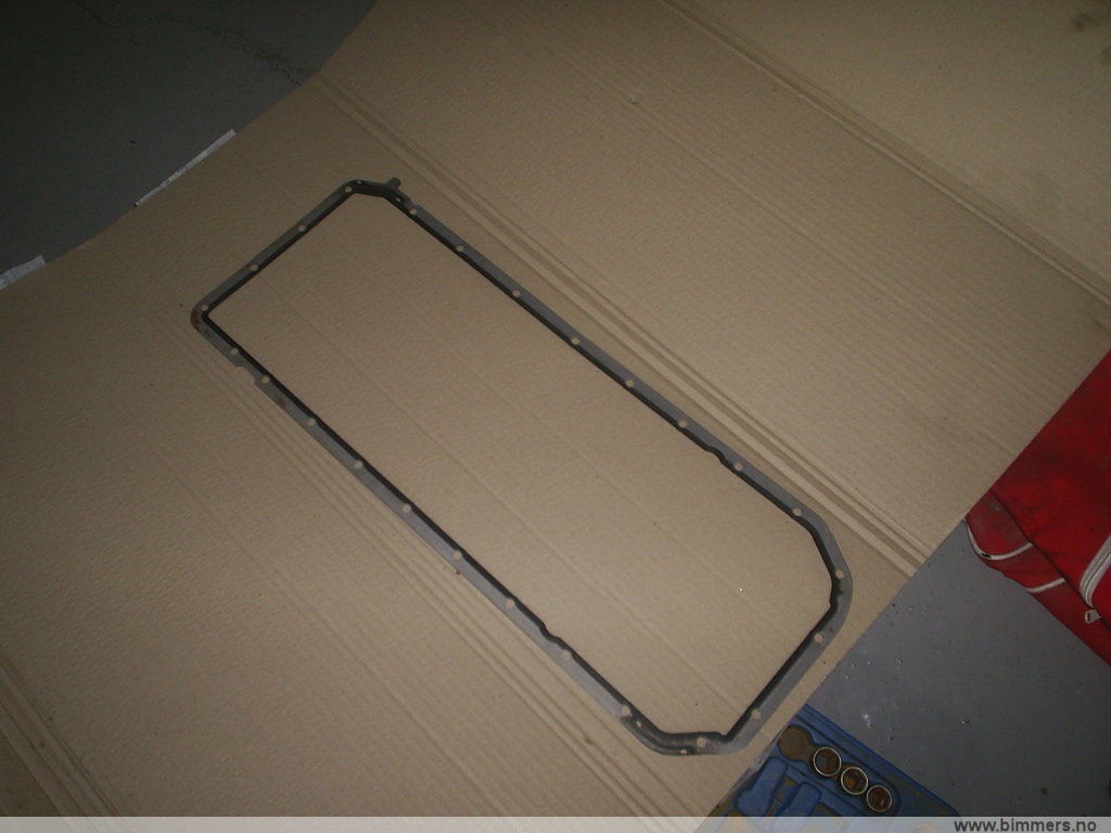

Den nye pakninga er av metall.

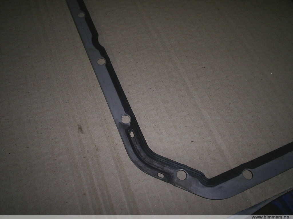

Langs kanten på innsiden sitter det en liten svart gummi greie rundt hele..
Skal denne sitte på, eller skal den av??
Kanskje et dumt spørsmål, men har aldri byttet en pakning før faktisk :P
Er det toppakning? skal ikke fjerne noe fra pakningen nei.
Ser nå at det er mest sansynlig bunnpannepakning ja, nei skal heller ikke fjerne noe fra denne.
Kan uansett lønne seg å ha litt pakningstoff på begge sider av pakningen.
Er bunnpakning ja.
Går fint å bare sette på den og stramme til etter at papp pakninga er borte?
Eller bør jeg fylle på litt flytende pakning også??
Vil helst slippe å gjøre dette flere ganger for å få det tett :P
Tusen takk for tips.
Her er pakninga.., der ser dere den svarte gummi "lista" jeg snakket om...
