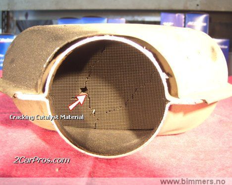

Vil selvfølgelig bråke mer da en katalysator ser sånn ut på innsiden...
