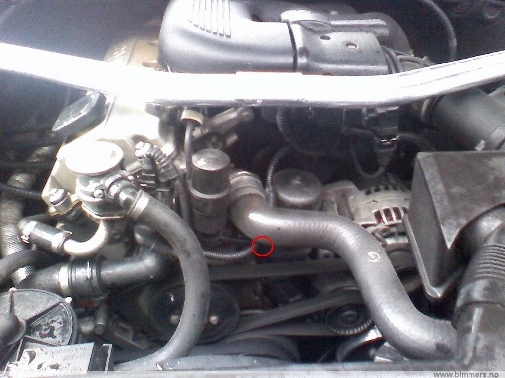

MonsterE46 Skrevet Mars 1, 2009 Forfatter Skrevet Mars 1, 2009 sjekket bilen i dag og ser at den mister bare olje hele tiden.. minker hver eneste dag.. selv om bilen ikke har blitt kjørt.. tok en titt i motorommet og så at det lakk olje. Tok ett bilde slik at dere kunne se hvor det kom fra ikke det beste bilde, men men.. tegnet inn en rødsirkel for hvor jeg så det kom ut olje sånn ca. ble ikke så bra, men det er under det røret så går der. vet dere hva jeg må bytte her? er det foringer og slikt? er det dyrt?
E46Johnny Skrevet Mars 1, 2009 Skrevet Mars 1, 2009 Det ser ut til å være ved oljefilterhuset det ja. Delene er ikke så dyre men det tar et par timer å gjøre jobben.
MonsterE46 Skrevet Mars 1, 2009 Forfatter Skrevet Mars 1, 2009 så du tror eg må bytte hele oljefilterhuset? det var liksom inni mellom der jeg så tydelig at det kom ut olje.. har du en anelse kor eg får kjøpe oljefilter hus til noe lunne grei pris?
E46Johnny Skrevet Mars 1, 2009 Skrevet Mars 1, 2009 Nei du trenger ikke bytte hele huset. Det sitter en stor O ring/gummitetting og noen pakninger inni der. O ringen/gummitettingen blir hard og tetter dårlig, på min var O ringen knaldhard. Husk å bytte olje trykk bryter med det samme, da den som sakt er lett å bytte når oljefilterhuset er demontert, og er en annen kilde til lekasje i samme området.
