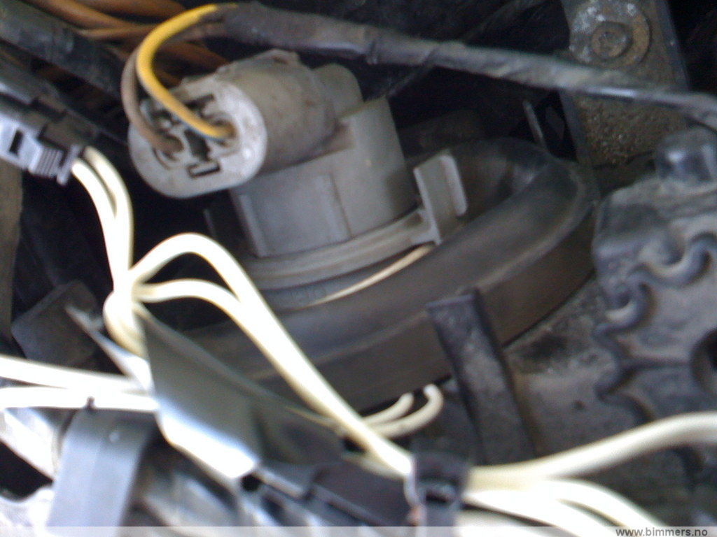

Vist du ser på dette bilde
Så er det jo en slik gummi kappe rundt sokkelen til lyset. Hvordan skal jeg gjøre det med kablene som skal trekkes igjennom og ut der?
Jeg kan da vell ikke ta hull på den gummien?
Hvilken måte anbefaler dere å gjøre dette på?
du tar ikke ledningene igjennom der, du tar ledningene igjennnom der sokkelen til parklyspæra skulle vært, også tetter du igjen denne med ett eller annet

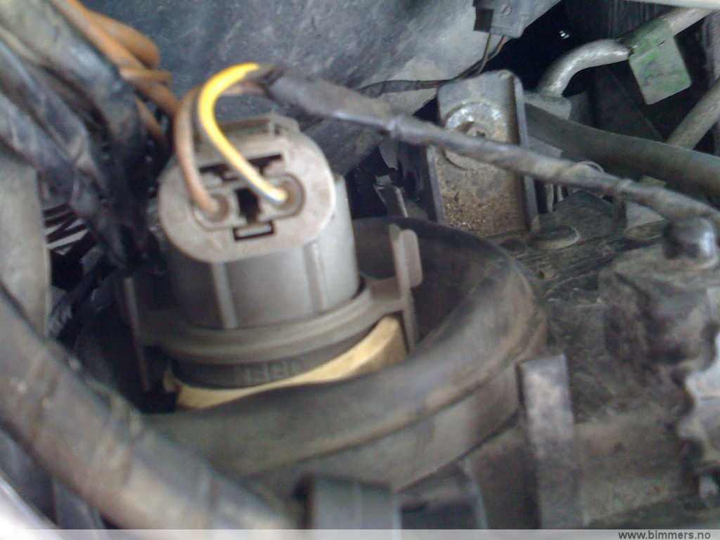

Jeg gjorde det slik som dette
*bildet*
Er ikke det noe lurt? må jeg gjøre det om?
Det funker nok helt greit :D
