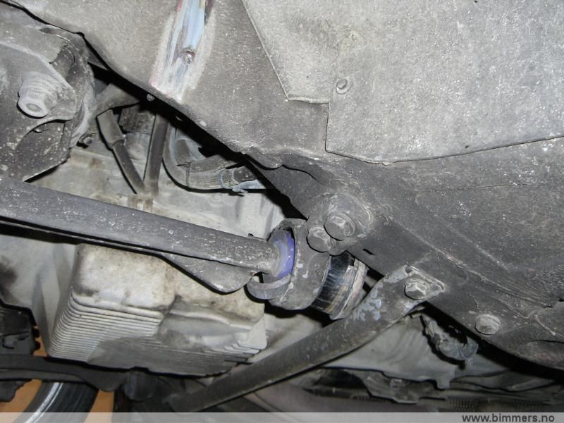

Her er bildet til en som hadde powerfelx forann på sin E36. Det er samme bærearm og foring på E36 og E30.

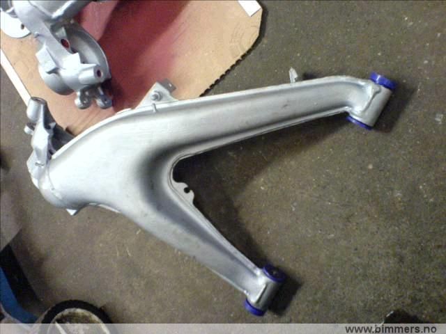

Her er et litt dårlig bilde av problemet med montering av Powerflex bak..
Du ser tydelig at de ikke vil helt inn. Stresset ganske mye med min og endte med at jeg presset armen på plass på bilen og skrudde fast.. Da gled de på plass etter vært.
Mest interissert i og vite hva slags impress / dekkdimensjon vedkommende som eier bilen har jeg : ) hehe (skraper tectyl)
At dekkene skraper der på E36 er ikke veldig unormalt.. Når jeg hadde E36 325iCoupe med orginale M3 felger og 225 dekk forann skrapte de også når jeg tok full sving..
