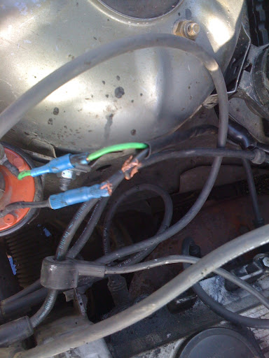

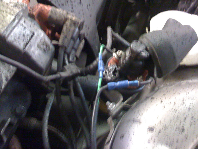

jaja her kjem løsninga på problemet mitt;-)
problemet starta da eg skulle flytte batteri og "Coil" vekk pga kommende turbo. batterivart flytta bak og coil-ledningene vart "forlenget" og her vart feilen laget..
Bilde av løsningen:
Minus ledningen er skjermet med jord, lure meg tenkte da minus og jord er da det samme og koblet di sammen i kabelskoen.. dooh tabbe, har brukt timer på timer for å finne feilen.. men no starter den igjen.. takk for alle tips eg har fått.
