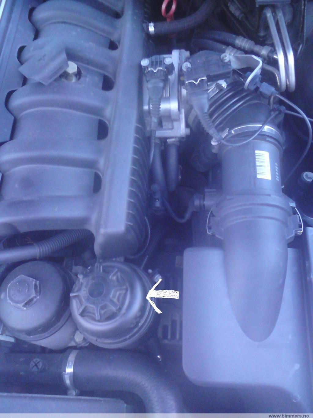

Regner med at det er servotank som jeg har forsøkt å tegne en pil på her.
På dette lokket står det ATF ONLY og jeg hadde på samme oljen jeg har på girkassen D III
Håper dette er riktig :shock:
Takk for svar da har jeg ikke gjort noe galt, ble litt usikker nå når det ble sagt at måtte ikke finne på fylle atf olje i den.
