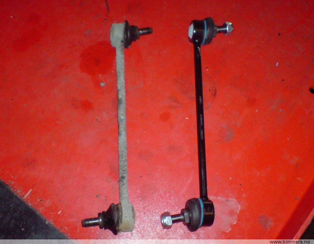

Klunkelyden du beskriver hadde jeg også på min bil. Ved alle hull, humper, ujevne veier og lignende ting kom det "klunk" klunk" fra "et sted foran". Tok en stund før jeg fant ut av det, men det er del nr 6 på dette bildet, langt stag med et kuleledd i hver ende, Hvor dette da blir slitt, og klunker mot metall når det er mye bevegelse i det. Ikke dyre saken å bytte heller, et par hundre kroner eller noe sånt, og alt du trenger for å skifte det er en jekk og en skiftenøkkel, så er det gjort på 10 minutter. genialt
Nr 6 på bildet:
http://nettbutikk.gsbildeler.no/openIma ... /11197.gif
Gjett hvilken som er den gamle og hvilken som er den nye:
om dette hjelper på ristingen vet jeg ikke, men det kan ikke skade hvertfall. Men klunkingen stopper hvertfall.
Nr 6 er vel kun på 91/92 modeller ja, mens nr 7 er på 92- og videre. Men de gjør samme nytten, og vil tro at de lager samme lyden. Men er uansett en smal sak å finne ut om det er der lyden kommer fra, bare å skru den av, og hvis leddet er helt løst og du kan høre metall-mot-metall når du beveger på den så er den gåen.
