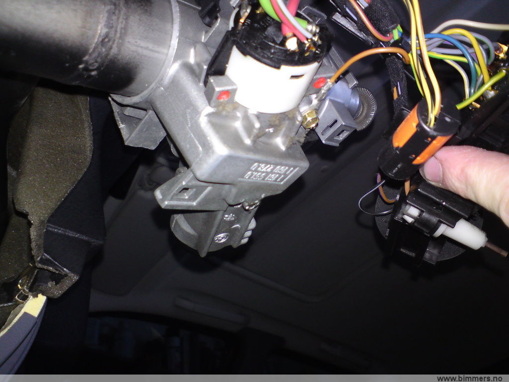

noen som veit hvor motakeren/senderer til startsperra sitter på e36 320i 95 mod. her leita ved rattstammen men finner den ikke hmm?
Det brukar sitta en ringantenn vid nyckeln och sedan en liten sändar/motagar modul som du kan hitta genom att följa sladden från ringantennen. Sen har du EWS styrenheten sitter bakom handskfacket.
Mvh//A

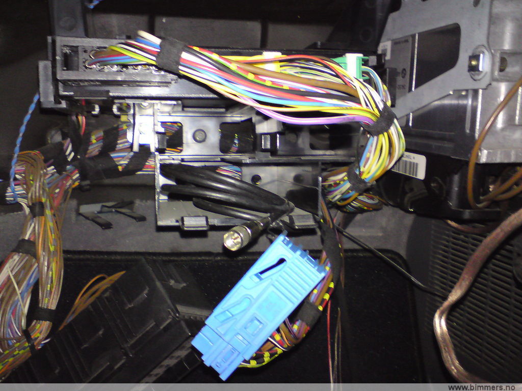

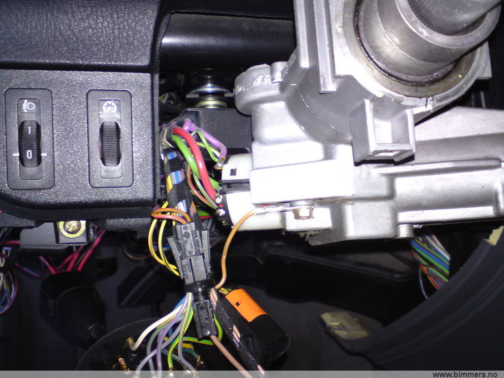

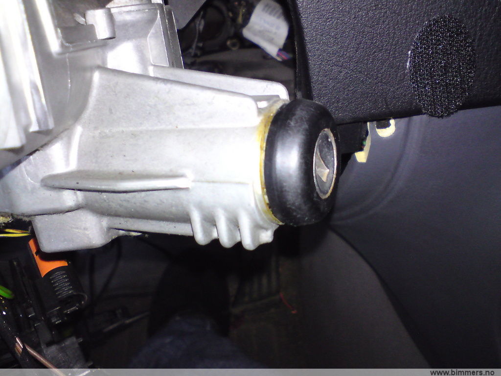

ok, men finner ingen ring anntenne heller, legger opp noen bilder av tenningslåsen.

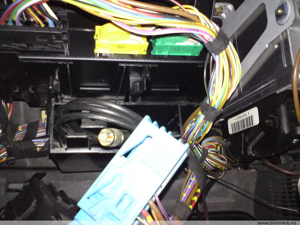

fant ews boxen bak hanskerommet, men rart det ikke er noen sender/mottaker hmm?
ews boks?

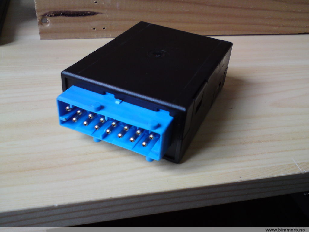

Ehh, står det EWS II bakpå den der ews boksen?

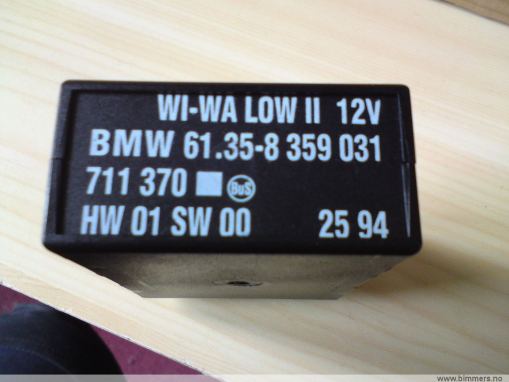

Skal være et klistremerke der.
Nei.
Det der er vindusvisker/spyler styringen...
(Men denne fant du vel under "fothviler" på førersiden ??)
Sikker på at du har startsperre da??

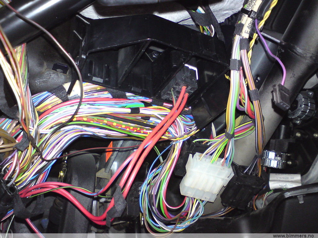

ja fant den bak hanskerommet, det var den boxen der å en større enhet, folk sier det er startsperre på den da, men finner ikke noen flere bixer verken under/bak hanskerommet eller ved rattstammen hmm.
men er det signal fra nøkkelen da som er en slags startsperre?
Sikkert plasseringen av ting som har endret seg litt med årene. Denne boksen ligger ihvertfall under fothviler på førersiden på eldre modeller...
Bilde av den andre boksen din?
Signal fra nøkkelen... ??
Hadde du hatt avleserring rundt tenningslås og chip i nøkkel hadde du trengt signal fra chippen i nøkkel ja..

Du har ikke EWSII startsperre, ergo du vil ikke finne sender/motaker modulen i bilen din.
