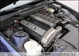

jepp... jeg har m52 motor i min og en kompis har m50 ..
forskjellen er at m52 er litt mer rundere og m50 er mer flat når du bare ser på det i motor rommet:P
