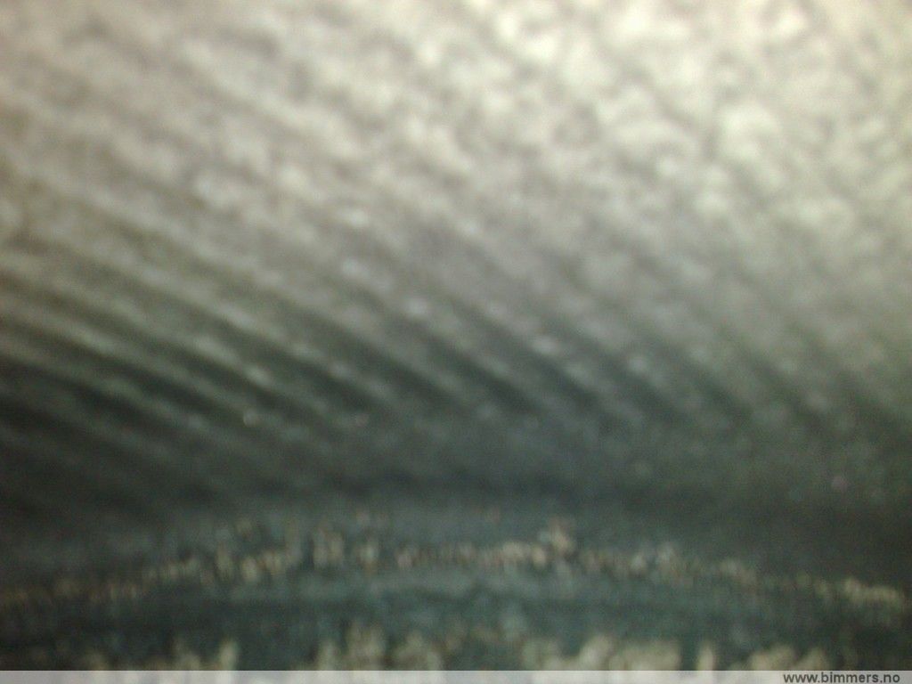

Dudster Skrevet April 22, 2009 Skrevet April 22, 2009 Heisan. Fikk meg et lite sjokk i går da jeg var innom en dekkforhandler for å plugge et hull fra en skrue som stod midt i slitebanen i venstre bakdekk. Da de omsider fikk ut skruen og fylte luft i dekket, så laget det noen rare lyder og sekundet etter fikk jeg streng beskjed om å gå bort fra området nær dekket, snarest! Dekket var ødelagt. På den ene siden av dekket var det en haug med store buler, langs hele siden av dekket. Da de fikk tappet ut luften av dekket igjen og vrengt det av felgen, så det slik ut: En god håndfull med gummibiter som hadde før vært en del av innerveggen i dekket. Jeg har visst kjørt med for lite luft trykk og har dermed smadret ståltrådene i dekket. Godt at jeg fikk den skruen inn i dekket, nifst å tenke på at dekket kunne ha kollapset når som helst i den standen det var i. Jeg måtte ha noe nytt på bilen med en gang, så det de hadde inn var Vredestein Sessanta. Samtidig så tittet vi på framdekkene mine og de så slik ut: Byttet dem like godt ut til Vredestein Sessanta. Det hele kom på 7000 kroner, ikke så gærnt. 255/35/R18 bak og 225/40/R18 fremme. Det jeg imidlertid ser når jeg studerte dekkene litt er at de er slitt noe helt aldeles ujevnt. Utsiden av begge bakdekkene er jo som ny, mens innsiden er helt utslitt!!! Det kan da ikke være noe bra, verken for lommeboka mht dekkslitasje, men også veigrepet? I tillegg så ser jeg at framdekkene er slitt veldig på innsiden, men mindre på utsiden. Kjører en BMW Z3 med M pakke, dvs den er fabrikk senket 15mm originalt. Er det noen andre her på forumet med lignende problemer eller er det bare meg som må lære meg å passe på lufttrykket litt bedre?

S.Hafsmo Skrevet April 22, 2009 Skrevet April 22, 2009 slitasje fremme kan nok løses med 4-hjulskontroll, men så fremt du ikke har eksentriske foringer bak på svingarmene tror jeg ikke det kan justeres. jeg har en liknende slitasje på min E34. mistenker slitte foringer på svingarmer som endrer toe fra toe-in til toe-out. har ikke fått tid til å bytte de foringene enda for å sjekke om dette løser problemet. her ser du hvordan mine ble:

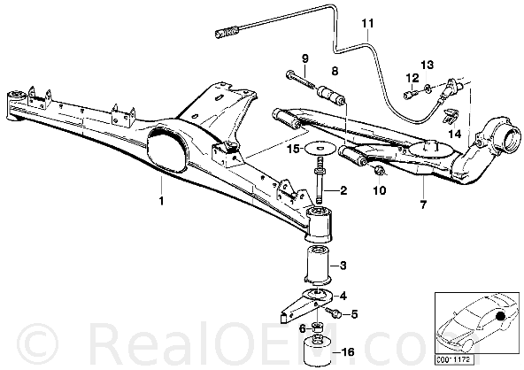

S.Hafsmo Skrevet April 22, 2009 Skrevet April 22, 2009 svingarmsforingene jeg tenker på blir vel nr. 8 på Z3:
