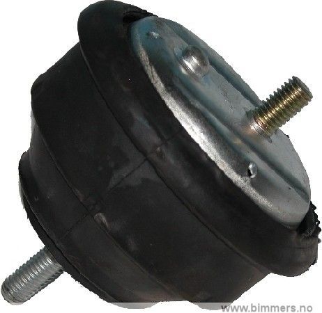

Kai-P. Skrevet Mai 18, 2009 Skrevet Mai 18, 2009 Da har du delenr og pris.. Vær obs på at det fort kan ta en uke før du har delene.. Motorfestet ser forresten slik ut;

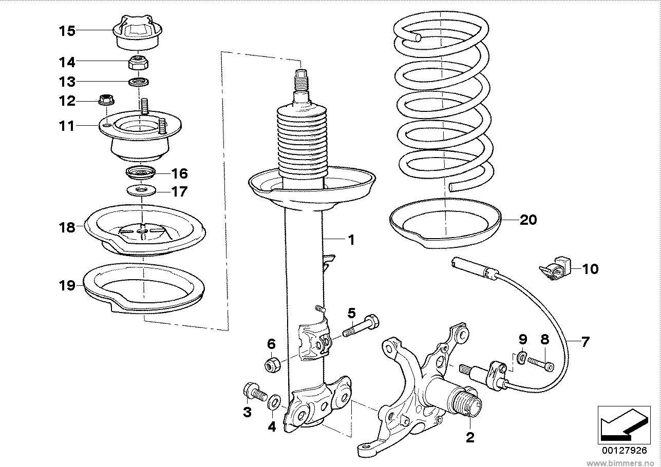

EirikL Skrevet Mai 19, 2009 Skrevet Mai 19, 2009 Kan jo komme med et tips. Da jeg byttet fjærer på ix'en, glemte jeg å sette på en liten metalskive mellom den øvre fjørskåla og topplageret. Og da fikk jeg også klonkelyder i humper og ved rattutslag i lavfart. Jeg snakker om del nr 17 på bildet her.
