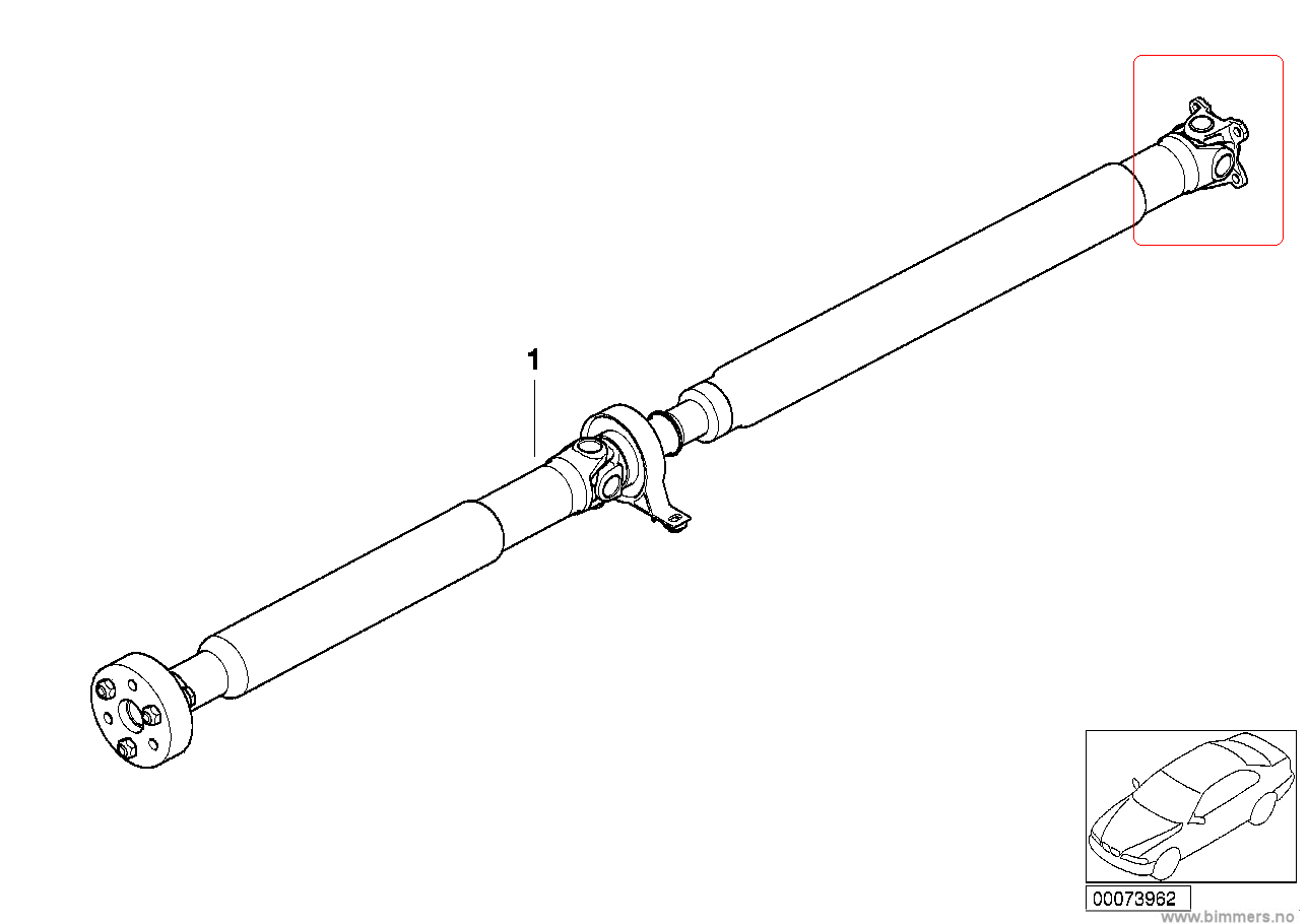

Har en slakk i mellomakslingen som ikke er helt bra! ser ut som det ligger i krysset helt bakerst i mellomakselen. Kommer klunke lyder fra den under lave hastighet. Skjer når man setter den i 1gir/revers og slipper clutchen, eller når jeg triller rolig bortover og slipper gassen!
Hvordan er det å skifte dette? mulig å bare bytte ut dette krysset eller må jeg kjøpe hele mellomakslingen?
Er krysset i det røde felte jeg fant slarken.
Har akkurat det samme på min e46, har ikke gått til ingrep enda for og finne ut hvor det sitter, men har lenge mistenkt at det kommer fra girkassa uten at jeg er sikker. Må også bytte foring bak på diffen for den var vist dårlig, får en dunkelyd av og til i tillegg til klakkelyden.. ikke greit det her! teknisk leder hos BMW mente det også kunne være hardykoblingen som var gåen, det kunne resulerte i en metalisk lyd mente han!

Er forjævlig, men i utgangspunktet så mener jeg å huske at man ikke får løse pinner til krysset for E46 med to-delt aksel.

Var sjøl med å inspiserte kjerra til bmw smurfen kan bekrefte at slarken ligger i krysset! Må da være mulig å bytte hylsene? er visst noe nålelager der også tror jeg.

Drev å sjekket på gs sine sider, ser ikke ut som om det krysset kan byttes.. Dessverre, kjøp deg en brukt en. Koster ikke allverdens på koed heldigvis :)

Må bytte akselen hvis opphengslagaret er gåent f.eks :twisted:
