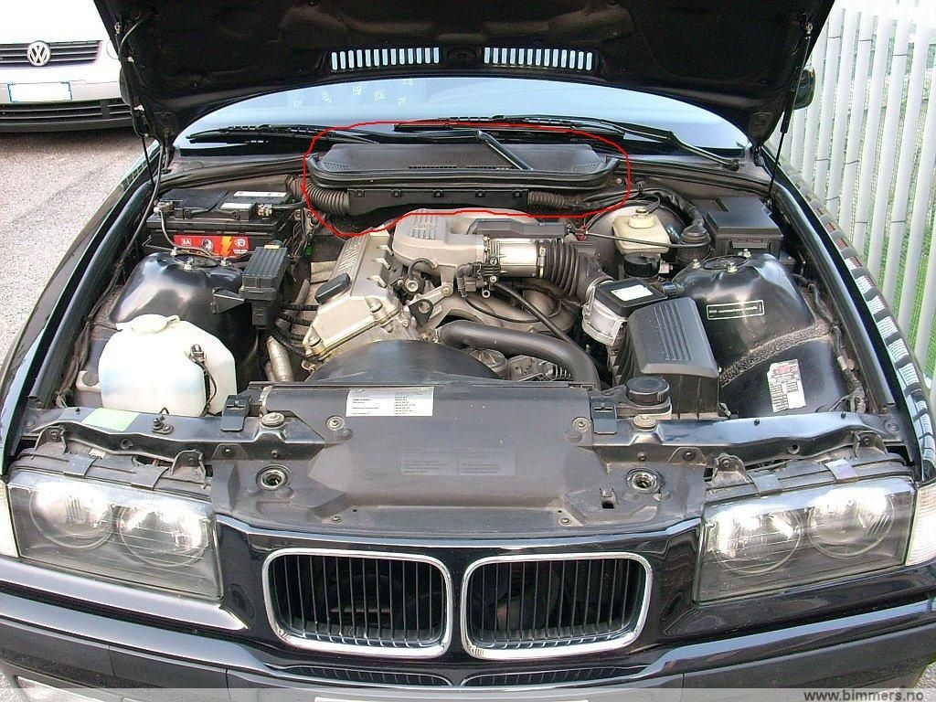

AlXz Skrevet Mai 14, 2009 Skrevet Mai 14, 2009 Hvis du ser bak motoren der.., så fjerner du den pakningen oppå der. Så løfter du opp det dekselet med de rillene som ligger rundt viskerarmene.. (kan vel godt løsne dette og ta det vekk) Skru løs ledningsboksen som er skrudd i dette dekselet jeg snakket om. Så skru løs skruene på dette dekselet, er skrudd i torpedovegg..
Michael Skrevet Mai 14, 2009 Forfatter Skrevet Mai 14, 2009 Har skrudd av deksler og ting nå....det så ikke noe løst ut.... Får skru det fra hverandre å sjekke litt til
AlXz Skrevet Mai 14, 2009 Skrevet Mai 14, 2009 Etter at jeg bytta min vindusviskermekanisme (brukte den gamle motoren), så klarte jeg å få til det samme.., da hadde jeg skrudd motoren fast mens mekanismen stod i feil pos. Så litt merkelig om ingen skruer elns er løst der..
