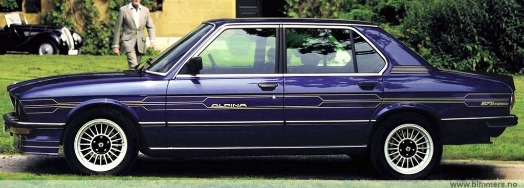

Bildet viser alpina B7Sen som jeg tenkte å hente inspirasjon fra. Lurte på samme fargen men uten alpina stripene på siden, shadowline istede for crom og 17" hvite alpina replica felger.

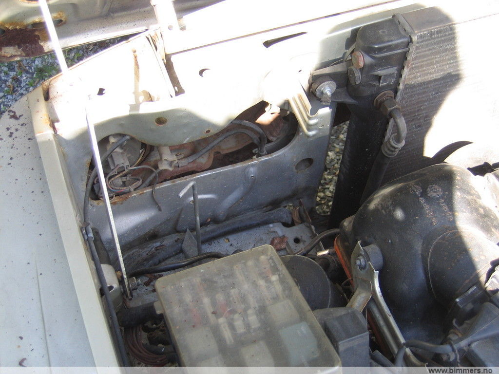

Skal se om jeg får tatt noen bilder av bilen sånn som den står nå og legge opp senere så dere får se hva jeg har og jobbe med

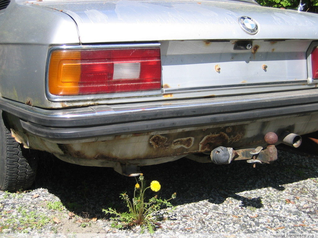

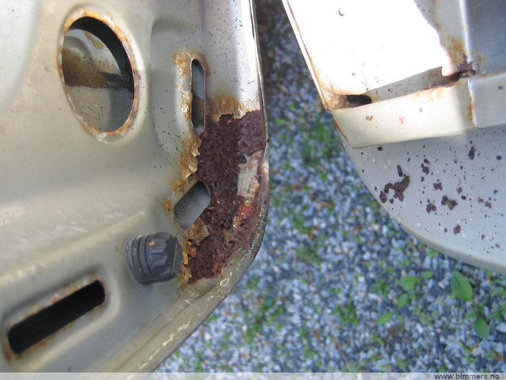

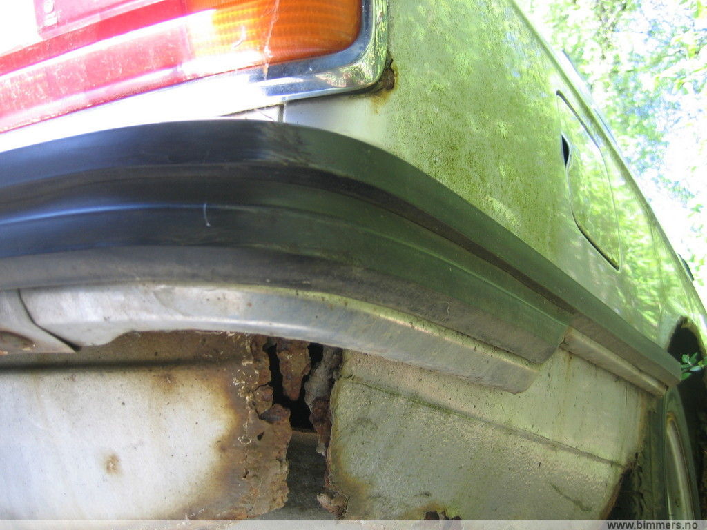

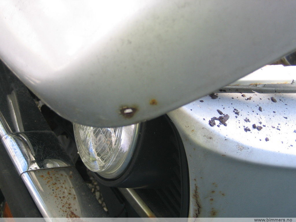

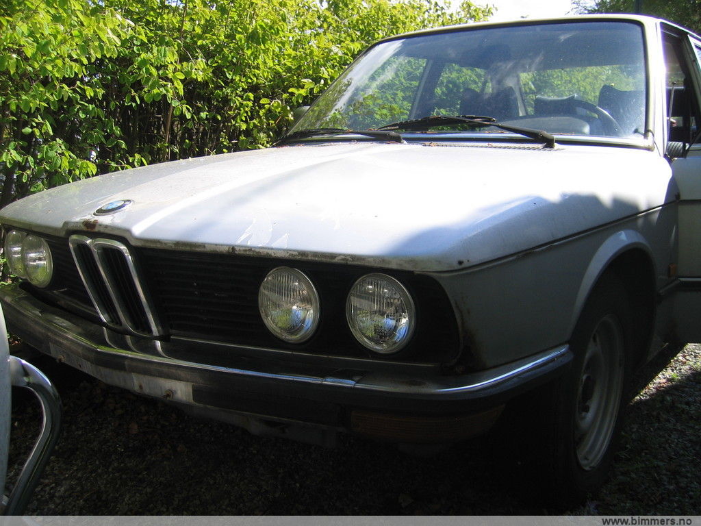

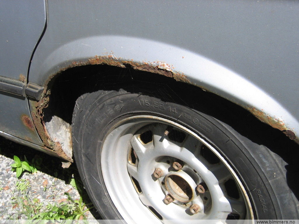

Var og tok noen bilder nå og jadda blir jo litt rustsveising.
Ser ut til at dørene på fører siden ryker ( har andre uten rust i feil farge), bak skjørtet ryker, hjulbuene bak, og bakre delen av begge kanalene ryker.
Lurer på om vi faktisk har nye kanaler iallefall det som er kæst liggende. Hjulbuer må nok kjøpes inn og bakskjørtet.
Panseret er jeg ikke sikker på enda. Er jo rust der men tror det skal være overkommelig å fikse det. Vi får se når jeg får dratt igang. Håper på å komme igang i midten\slutten av mai med å ribbe bilen invendig, og tildels utvendig blir lettere å se nøyaktig hva som skal til på alt da.

Huff, den var rusten... Ser ut som om du har mye "kose-arbeid" foran deg ^^
Hehe ja den er det:P men ser verre ut her enn det er, tror jeg:P får se når jeg får ribbet bilen, jekket den opp etc hvor ille det egentlig er, men fronten på bilen fra ca midten av fører døra og ut er det fint lite rust på det er jo iallefall positivt.
Bakenden på bilen derimot trenger litt jobb, men med nye hjulbuer, en del av kanalen og bakskjørtet er jeg langt på vei, er ikke så ille under (ingen tror\håper jeg fra hva jeg kunne se:P)
