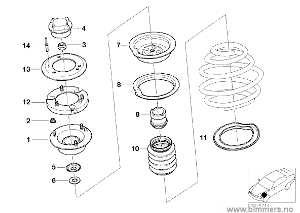

Orginale topplagre til coilovers - skal denne skiva være med
Skal bruke orginale topplagre på KW coilovers. Det er en skive som sitter nederst (på demperstanga), skal denne være med på KW-settet også?
Du skal ha den skiva som lå imellom tårnlageret og fjørskåla. Har du ikke på den så får du nesten ikke svinget, da tårnlageret blir presset for hardt på fjørskåla....
Den skiva som har en kon på orginale demperen trenger du ikke, da den kun er der for å stoppe demperen i å gå igjennom fjørskåla...
Men det er vel ikke noe poeng i å ikke ha den?
Litt usikker på hvilke to skiver du snakker om nå..

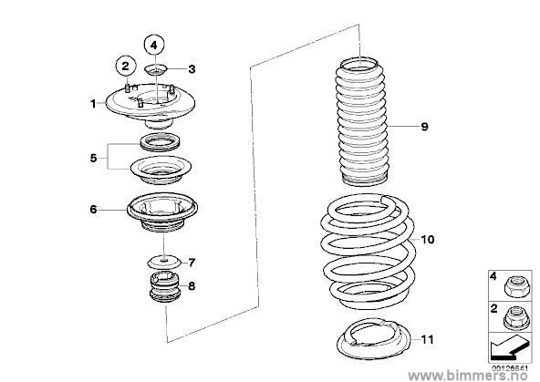

Skive seks skal du ha på, den ligger imellom tårnlageret og fjørskåla.
på den orginale demperen er det jo en kon, på den skal det ligge en skive, også plasseres fjørben skåla oppå der. Den trenger du jo ikke å ha med på coilover settet. Var det ikke den du lurte på om du skulle ha med?
