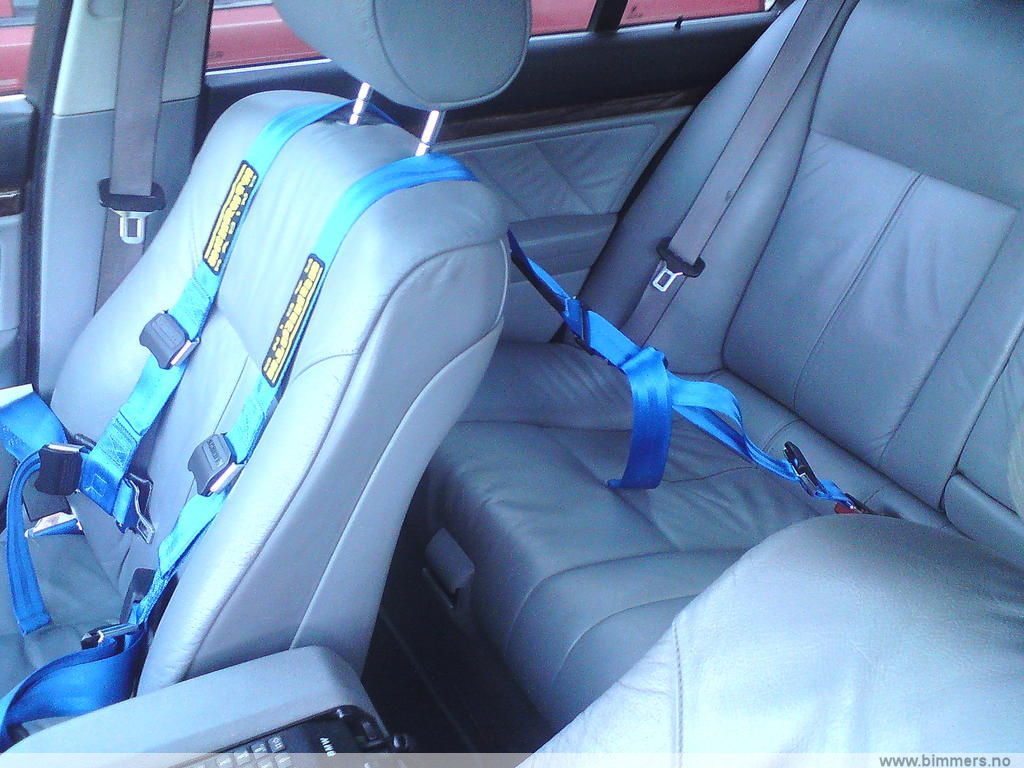

Men trenge nåken tips.
Fremme ska eg løysa en torx T50 så holde belte nere mot utsiden. Den sitte så inni h.... at eg brakk den Torxen eg hadde. Ska de sitta så hardt?
Det andra e jo at eg har sånn familie slede,( E39 Touring) der eg må løfta ut sitteputa, for å komme til den bolten eg ska skru feste bak fast i. Har sånne fester til rolloen der, men klare ikke riva løst setet.
Er det noen triks, eller er det bare å ta i til noe gir etter?
Torxen er ikke links nei, men npr jeg skulle løsne belte på setet husker jeg også at den satt no jævelig... Husk at det er viktig med verktøy med tait passform når det sitter så hardt, det gjør det mye lettere...
Torxen var ikke links, men hadde Lochtite. :lol:
Festene for Rolloen måtte av, da gikk det greit å få løs setet.
