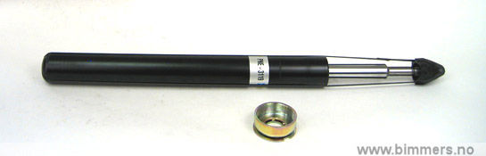

Jeg har per dagsdato konidempere fremme på min e34 540 touring, de er pungtert og jeg skal ha nye, hvilket merke skal jeg gå for og hvilken type dempere (med tanke på "korte" eller vanlige dempere osv" har 50 eller 55mm senk fremme.

på E34 kommer den nok som på siste bildet.
B8 og sprint er det samme. mener eg.
og dem er beregnet for senkefjører ja.
eg sjekket tykkelsen på stemplene mine, hadde koni og byttet ut med B8, der var stempelet tykkere oppe..
Kommer sånn til E39 også.
Bilstein Sprint er B8 ja mens B6 Er Sport og B4 er vanlig standard dempere.
Sprint er litt kortere enn standard mens Sport er like lange som standard dempere.
