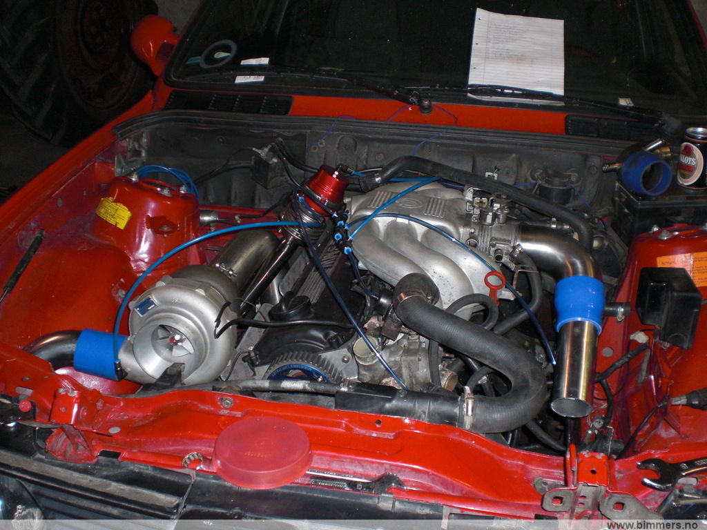

ehrnst Skrevet September 11, 2009 Skrevet September 11, 2009 det er boltene som bestemmer hvor mye du skal dra. 60lb/ft mener jeg det står på de 10mm boltene, om du drar 82 eller 85 spiller ingen rolle. jeg dro 30-60-85
kevine30 Skrevet September 11, 2009 Forfatter Skrevet September 11, 2009 det er boltene som bestemmer hvor mye du skal dra.60lb/ft mener jeg det står på de 10mm boltene, om du drar 82 eller 85 spiller ingen rolle. jeg dro 30-60-85 okei
Frode_E30 Skrevet September 11, 2009 Skrevet September 11, 2009 ARP skal dras til med 82nm med ARP fett. Husk å løsne og stramme 1 etter 1 bolt når motoren har gått 1 time. okei;) takker for det tipse a-dekk sa at dem skal dras til med 40-60-90nm. så ka som e mest opptimalt ? når æ har O-ring? 82nm eller 90? sikkert litt dumt spørsmål, men det e første turbo bygg ska æ har tomgangsregulator på? eller ikke! synst æ ser på bilder at nånn har det og noen andre ikke! Hviss du sjekker i ARP katalogen så skal det stå 82nm. Det er også det PPF bruker så jeg gikk for den. Du ser selv, men er en grunn til at det står oppgitt nm i katalogen. Man skal selfølgelig gå opp gradvis på nm. Jeg kuttet ut tomgangsregulatoren, aldri noe problem med det. Må bare gasse litt de første sekundene når den er kald.
kevine30 Skrevet September 12, 2009 Forfatter Skrevet September 12, 2009 okei;) takker for svarene her da blir det ingen tomgangsregulator, men vist det blir bare problem så e det bare å sveise den på seinar da så prøva uten først

kevine30 Skrevet September 14, 2009 Forfatter Skrevet September 14, 2009 kan æ start opp bilen uten sprut? bare bruk orginale hjerne BARE starte ja, får å høre om den starta før æ levere den te dem som ska montere ms!
kevine30 Skrevet September 23, 2009 Forfatter Skrevet September 23, 2009 turbotrykks måler EL-vifte begynner å bli
kevine30 Skrevet September 23, 2009 Forfatter Skrevet September 23, 2009 gromt. Når er det oppstart? kanskje bare start den opp i helga, bare for å se om den starta, med vanlige dyser! men er bestilt time neste fredag til justering av ms han hadda ikke tid før da
