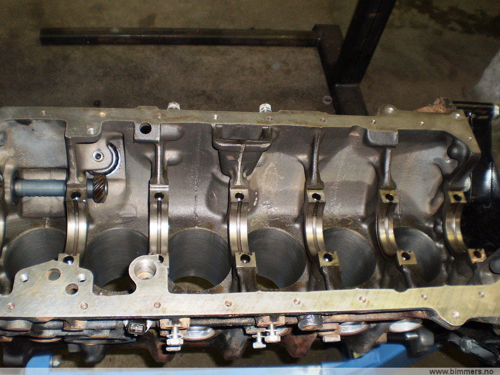

kevine30 Skrevet Juli 29, 2009 Forfatter Skrevet Juli 29, 2009 kan nesten minne om pyramideringer..... gjer det ja, men stikker bare opp 0,3mm. veit ikke kor mye pyramideringer stikker opp æ! ???

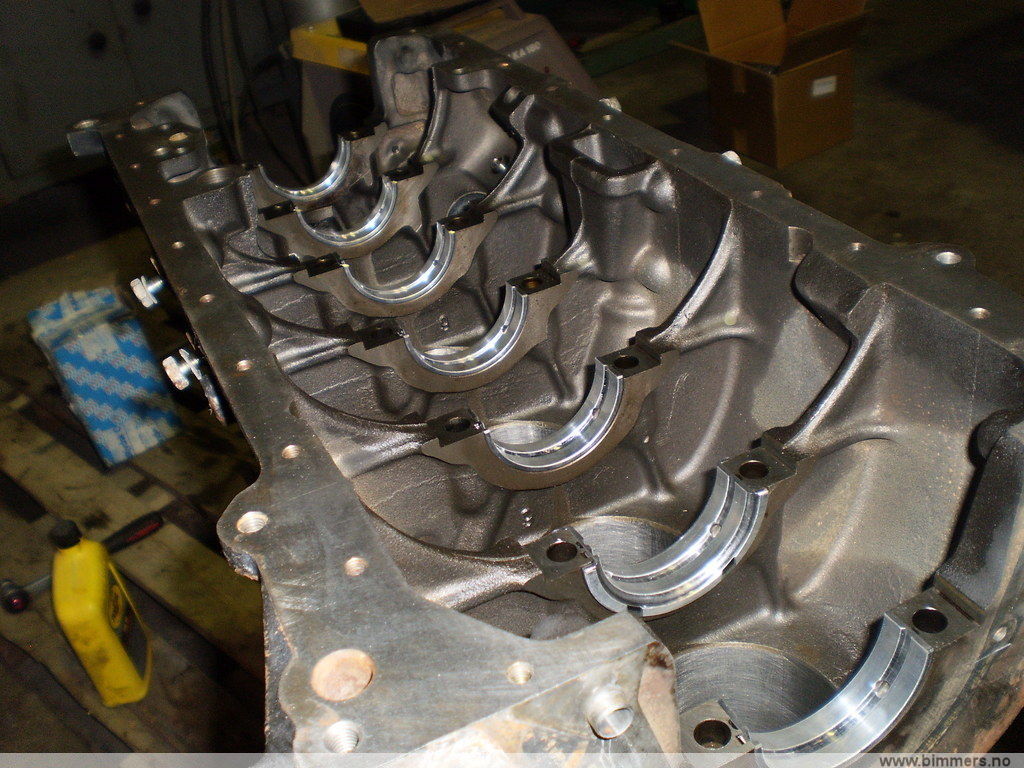

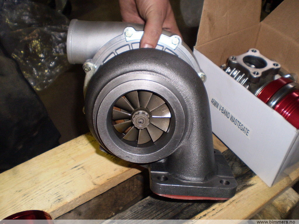

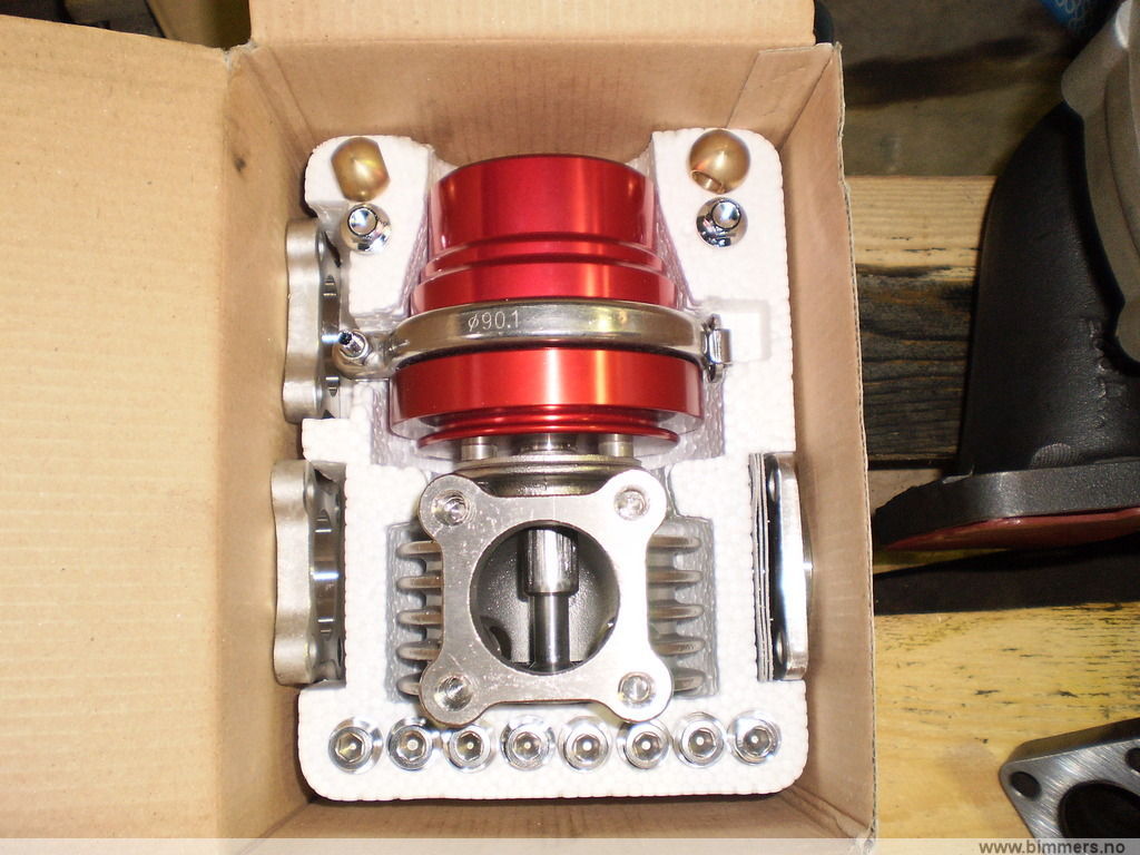

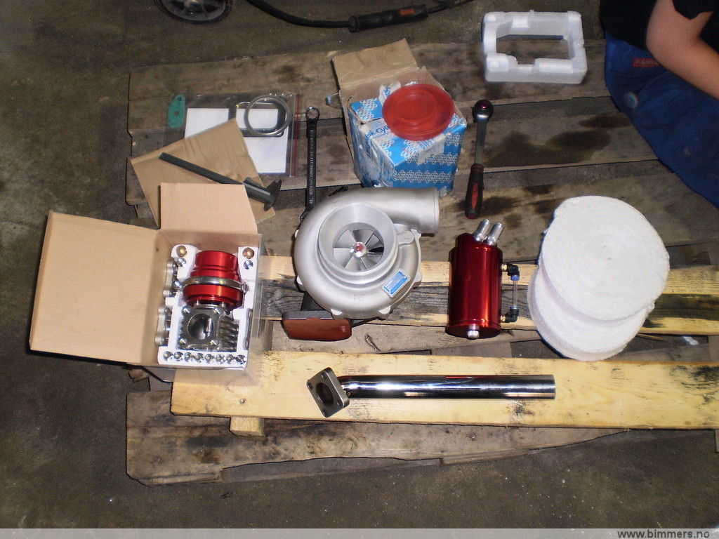

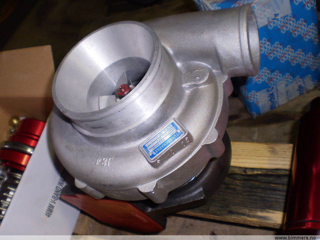

kevine30 Skrevet Juli 31, 2009 Forfatter Skrevet Juli 31, 2009 bestilt deler no Pure-pf.com: forsterka gjuten vippearma, stag 2 ventilfjær, z45 turbokam, sachs trykkplate 618, clutch 240mm 4 pucks, 680mm dyser, ARP bolter, 2 walbro bensin pumper for montering utenfor tank! koed.dk: m21 olje pumpe, vannpumpe, vanntempføler,rotor.diverse. turbomotor.dk: OILCATCH, bandasje for grenrør, 46MM Wastegate, Universal Downpipe, Turbo T3/T4 VBAND Denne T3/T4 Turbo er bygget på et K27 center lige som en T70. Flangen til dens Turbine indgang er en T3 og udgangen er en 3" Vclamp Kompressor huset er med 2.5" indgang og 2" udgang. sikkert noe æ har glemt så bare vente på deler no
kevine30 Skrevet Juli 31, 2009 Forfatter Skrevet Juli 31, 2009 leverte stempla til dreing i dag å, får dem på mandag igjen:) så da begynner æ med montering skal prøv å få toppen sveiset etter helga av ein æ kjenne!
MariusG Skrevet Juli 31, 2009 Skrevet Juli 31, 2009 Pyramide ringer er vel spisse opp òg? Ser bra ut dette
kevine30 Skrevet Juli 31, 2009 Forfatter Skrevet Juli 31, 2009 Pyramide ringer er vel spisse opp òg?Ser bra ut dette er spisse opp disse å... leverte bare blokka å topp pakninga æ, dem sa at dem har gjort det mange ganga før på bil å mc! så får håppe det fungerer får håpe det blir bra

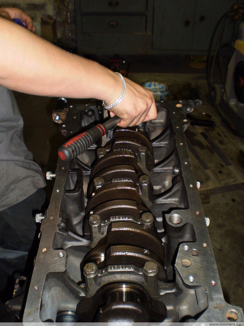

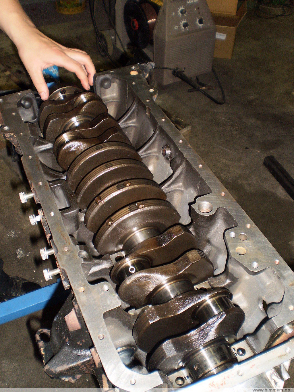

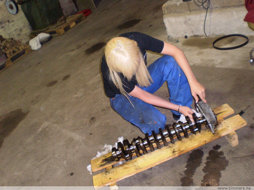

kevine30 Skrevet August 1, 2009 Forfatter Skrevet August 1, 2009 vert å henta turbo å wastgate å diverse i dag å begynt å montere nye lager å såtte på veiva har med dama som mekkaniker
