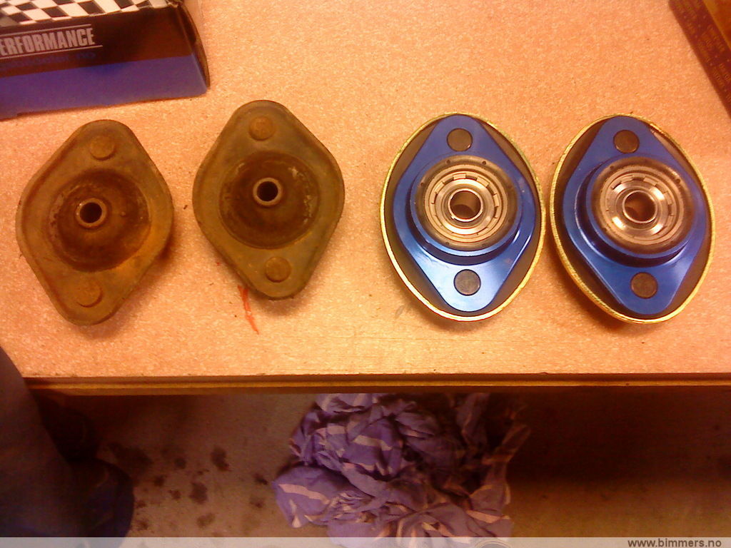

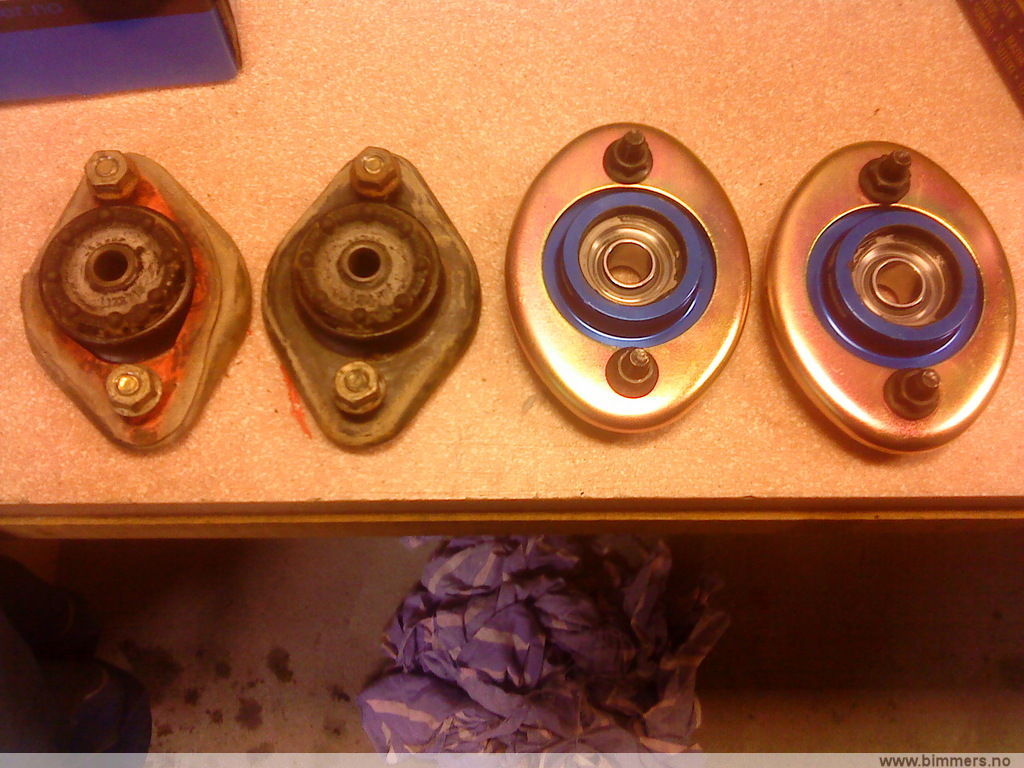

Hehe, ser god forskjell på de gamle og nye støtdemperlagerne.

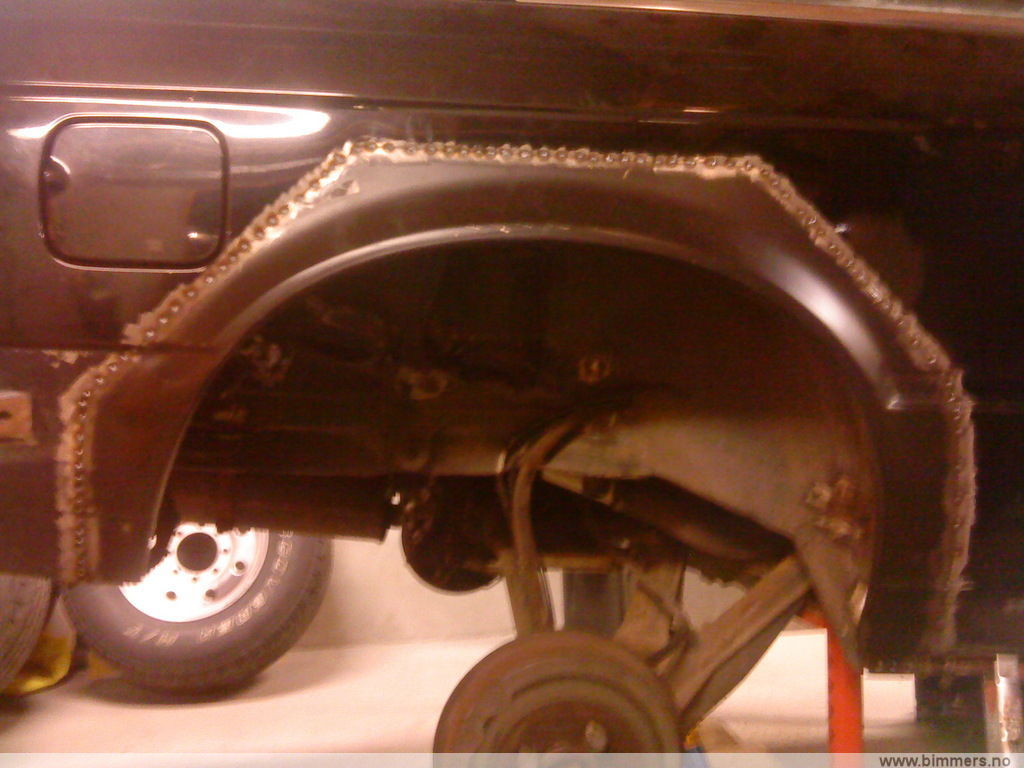

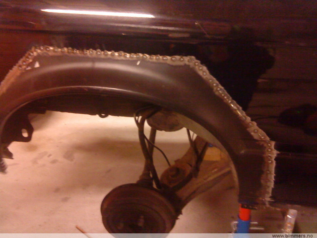

Har sveiset inn en hjulbue, det som gjenstår for at den blir ferdig er sveising og tilpassing av innerskjerm, sliping, sparkling og lakking. Skal se om jeg får tak i en ny plate til hjulbrønnen, da den jeg fikk av en kompis var i det tynneste laget. Om jeg skaffer ny i løpet av neste uke blir det til at den blir sveiset, så sliper jeg all overflaterust i bagasjerommet så blir det to-komponents grunning i hele bagasjerommet, så til slutt lakkering. Skal ikke se bort ifra at M-tech II bakfangeren får seg et par strøk med lakk når monteringstiden begynner å nærme seg heller.

Ser bra ut dette :)
Byttet hjulbue på min egen, og husk at når du sveiser blir det mye varme som brenner vekk rustbeskyttelsen som ligger i hjulbuen.
Husk ålegge en god syregrunning inni mellom alle kriker og kroker :)
Takker. Jess, det er jeg fullt klar over - skal dessuten slipe vekk all tectylen som er i hjulbuen, grunne med to-komponents båtmaling, to-komponents top coat og så et lag med tectyl, så rust skal jeg forhåpentligvis ikke trenge å uroe meg for i fremtiden. Skal prøve å få til det samme med hele karosseriet på undersiden etc, så det ikke ruster senere, men dette må da bli når motoren, bak- og forstilling skal ned. Kommer nok endel updates etter 16. november!

Vanvittig bra prosjekt, godt igjennomført. Er det de støtdemperlagerne som er på innsiden av bagasjerommet? Og er de universale? Kunne trengt og byttes mine og siden de ser ca ut som dine gamle :-) Isåfall, hvor kjøpte du de og hva betalte du om jeg får lov og spørre:-)
Takker og bukker! Støtdemperlagerne er de som er festet i toppen av hjulbuene bake, festet fra innsiden av bagasjerommet. Jeg kjøpte de fra GS, de leverer til andre modeller as well - så bare å sjekke. Husker ikke hva jeg betalte, men var kampanjepris - nå koster de rundt 870,-
