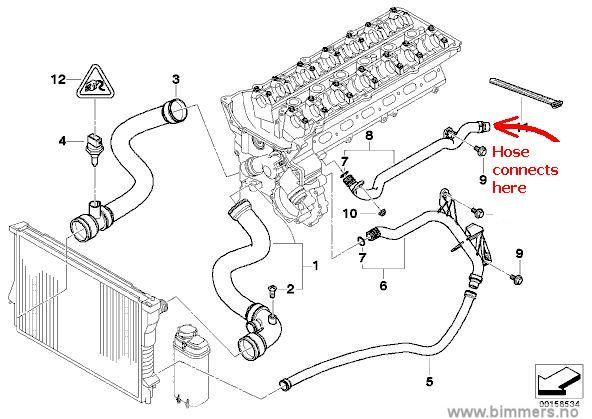

En liten oppdatering på kjølesystem overhalingen:
I forbindelse med at jeg har tatt av innsugsmanifoilen for å bytte veivhusventil, slanger og pakninger, oppdaget jeg en liten kjølevann lekasje på slangen som er koblet til rør nr 8 på første bilde og går til vannventilen (del nr 2) på neste bilde.
Det bilde er veldig dårlig tegnet og faktisk feil i forhold til min bil.
Slangen som lekker er nr 1 på nederste bilde, har dele nr: 64218376999 og heter "Inntakslange til vannventil"
Sorry for engelsk forklaring på bilder men har også postet denne på fanatics.

Jeg oppdaget som sagt lekasjen da jeg hadde av innsugsmanifoilen og ikke som en lekk under bilen, men koblinen mellom slange 8 & 1 (som forklart på bilder) ligger rett over starteren altså helt bak på motoren ved girkassen.
Har du sett på koblingen mellom slange 5 & 6 på første bilde?
Hvis du tar av noen slanger etter luftfilteret ditt ser du den bedre nedi der...
men den drypper fra den andre siden av motoren :? slange 5&6 ligger på førersiden, mens det drypper/renner på pasasjersiden...
Det stemmer, men slange 1 & 8 ligger også på førersiden av motor helt inntill blokken bak ved starteren.

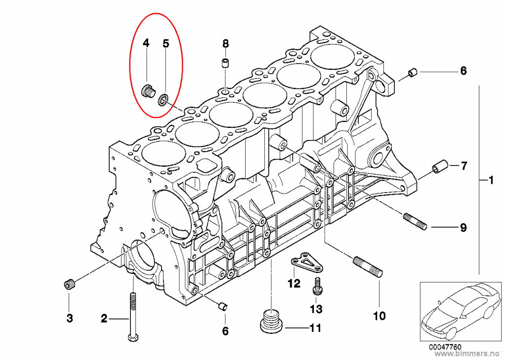

Vann kan selvsagt ta de utroligste veier men, slik som du beskriver det ville jeg sjekket avtappingsskruen og pakningen for kjølevannet oppe på passasjersiden av blokken.
Del nr 4 & 5 på dette bilde:
