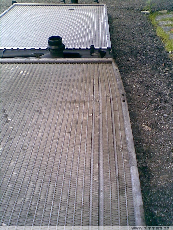

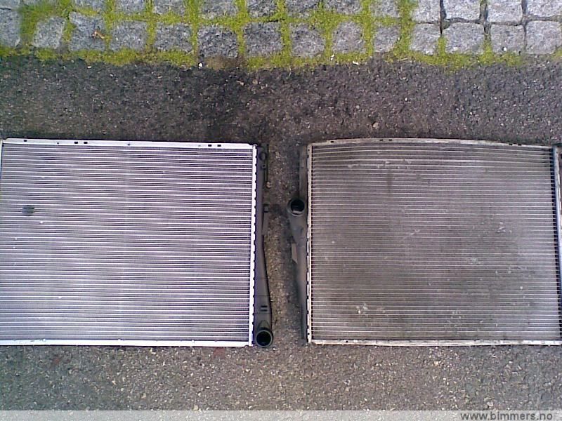

kan jeg spørre hvorfor?
Derfor... Bilde av ny og gammel radiator er selvforklarende 8)
Kan nevne at impelleren på pumpen var helt fin, men den kan være byttet tidligere...!?
