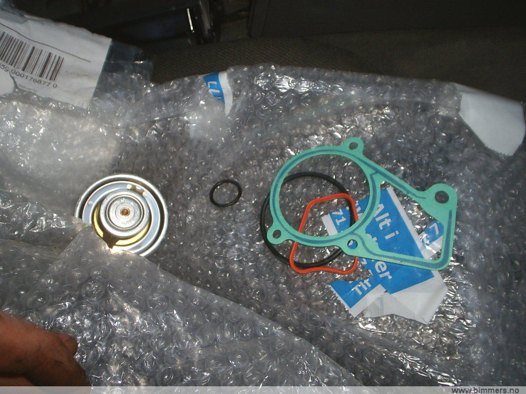

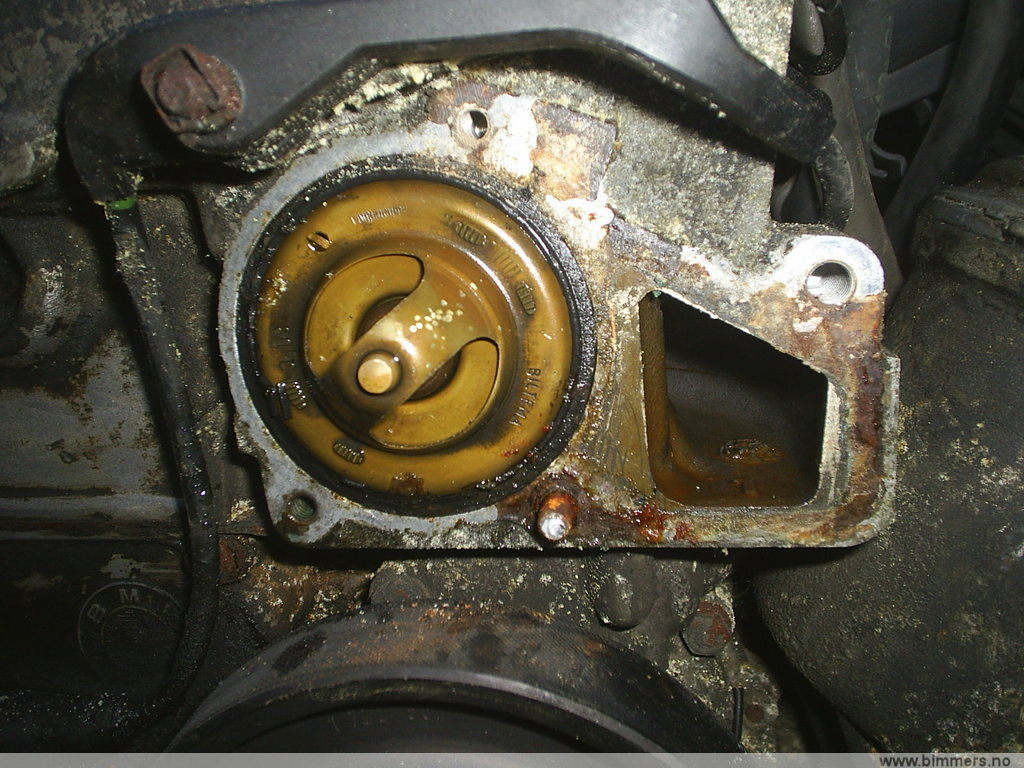

Ene bolten knakk :S Trenger litt hjelp.., hvordan får jeg den ut??
Og en annen ting.., hvor skal alle disse pakningene / ringene hen??
(Det eneste som var der på den gamle termostaten er den store o-ringen og litt pakningsguffe rundt termostathuset. Ingen ting mer!)
Takk!

Den minste O-ringen vet jeg ikke, men den store skal jo være på termostaten, de oransje skal stå inni termostathuset mens den som er helt flat skal ligge mellom blokk å termostathus, men gjør godt reint der også kan du ha litt pakningstoff mellom termostathus og pakning og mellom blokk og pakning.
Angående bolten så tror jeg at jeg ville ha sveist en mutter på den og skrudd ut, dette kan du gjøre selv om bolten er knekt helt inne også.

Faktisk litt usikker nå, når det gjelder den minste o-ringen.., om den var med på termostaten eller ikke.
Men den oransje.., hvilken nytte har den??
Takker.
Er vel ekstra tetting mellom termostathus og det lille hullet på siden av termostaten der.
Skal være ett spor i termostathuset til den.
Takk :-)
Ser ut til at den lille o-ringen er til noe annet ja :-)
Er vel den jeg fikk med peilepinnerøret fra gs sikkert.

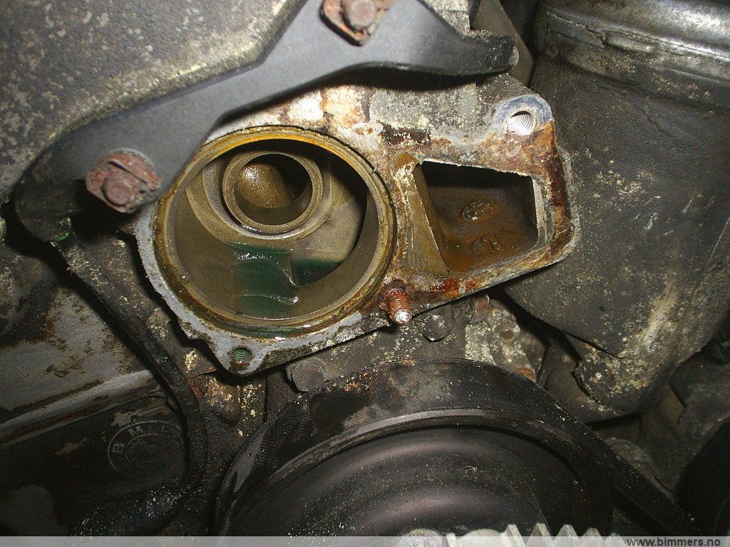

Da er bolten ute :-)
Funket bra med sveisetang.

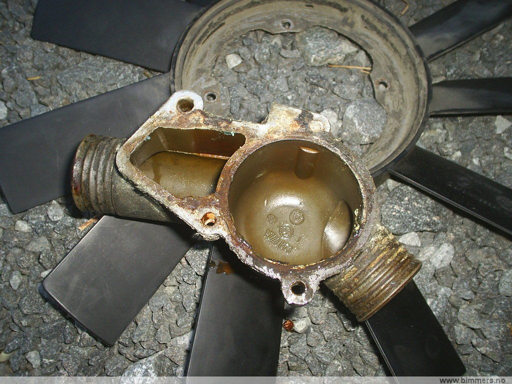

Men ang den oransje pakninga.., klarer ikke helt å finne ut hvor denne skal??
Passer liksom ikke helt syns jeg.
Jeg har aluminiums termostathus, om det har noe å si? Skal fortsatt ha denne pakningen? El er den kun for plast?
Fant et bilde her nå, med plast-termostathus hvor den oransje pakningen er plassert:
Men jeg har ingen plass til denne her??
Så da er det vel bare å fjerne gamle pakningsrester med kniv/skrape, og fin pusse litt. Så dytte inn den nye termostaten med pila opp.
Deretter dytte inn o-ringen, så fylle litt pakningsguffe rundt på toppen der termostathuset skal sitte, og litt på termostathuset, og så legge papp-pakninga imellom og skru det sammen ??
