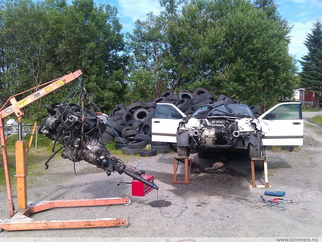

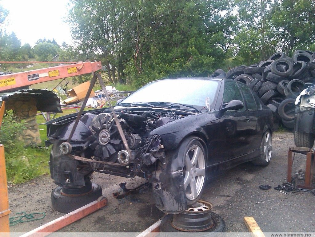

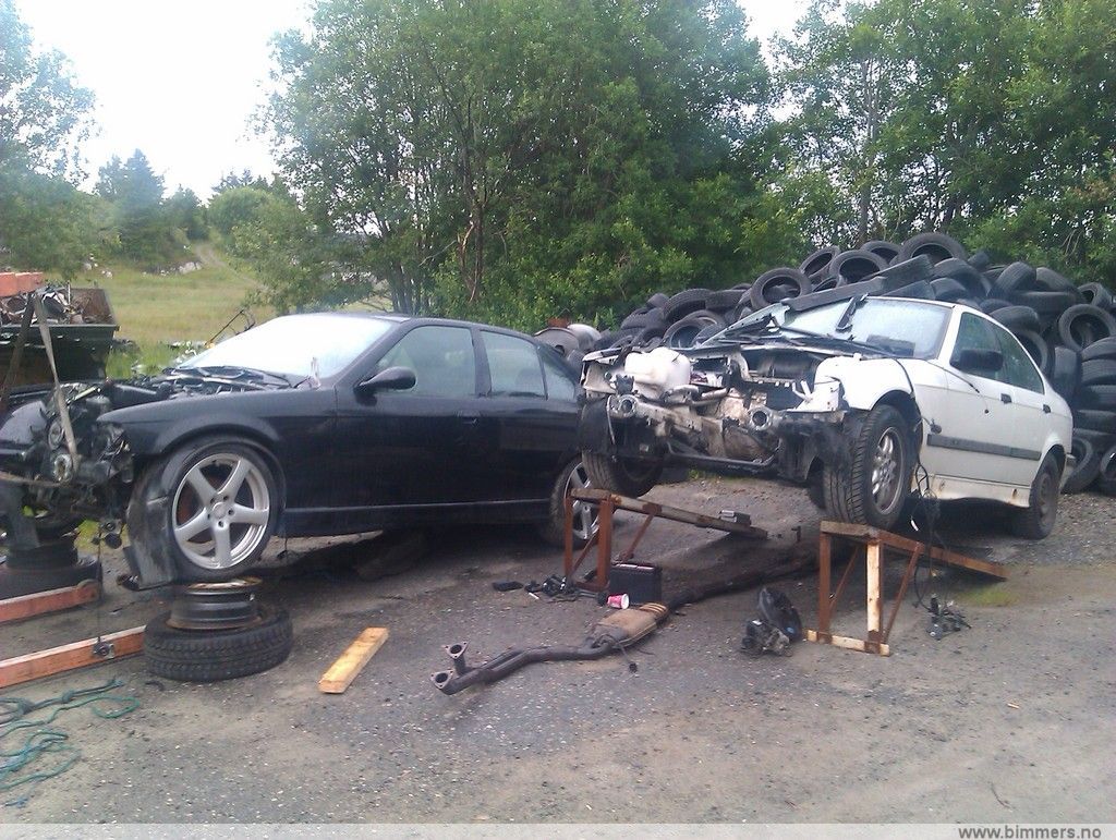

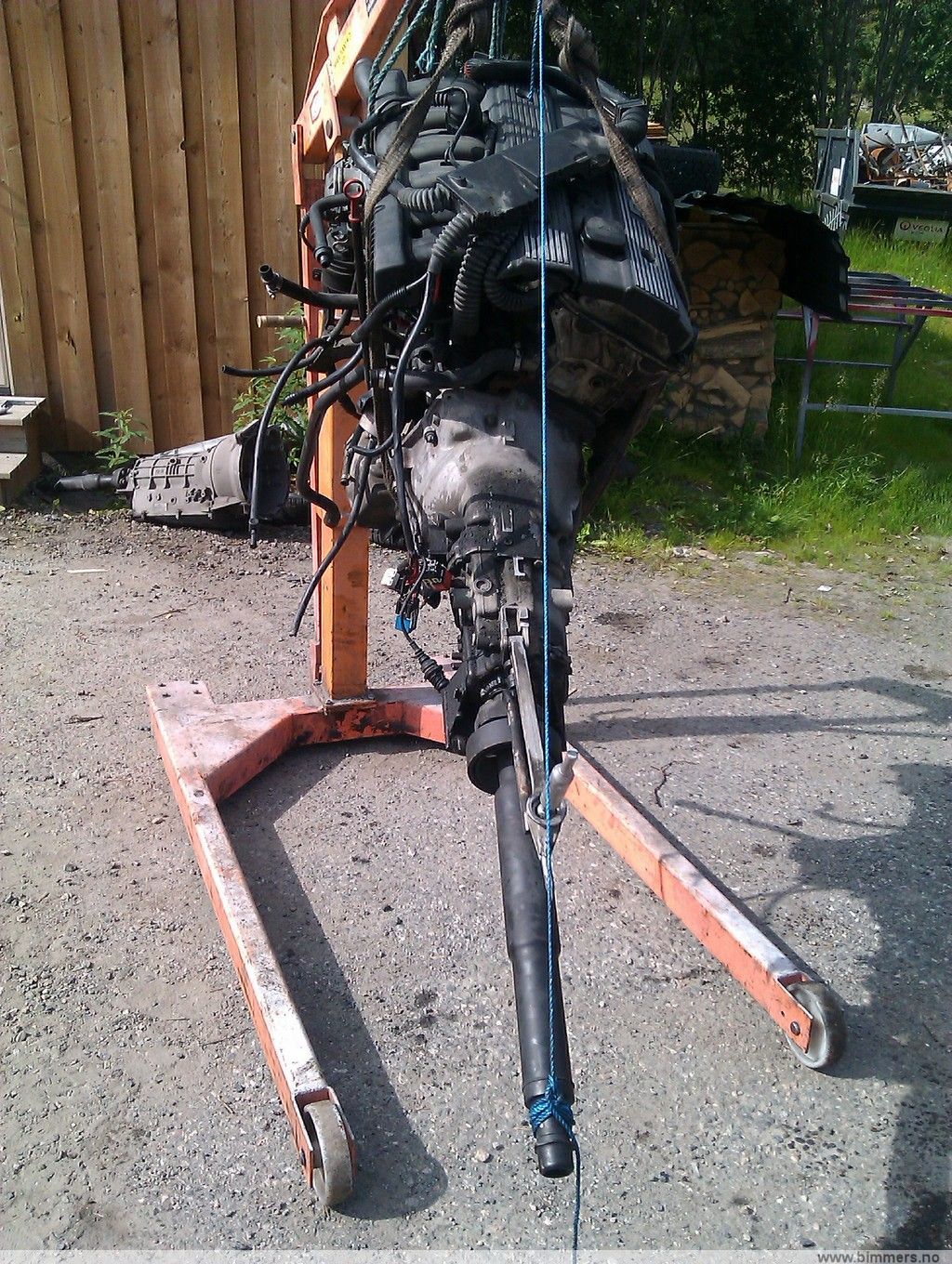

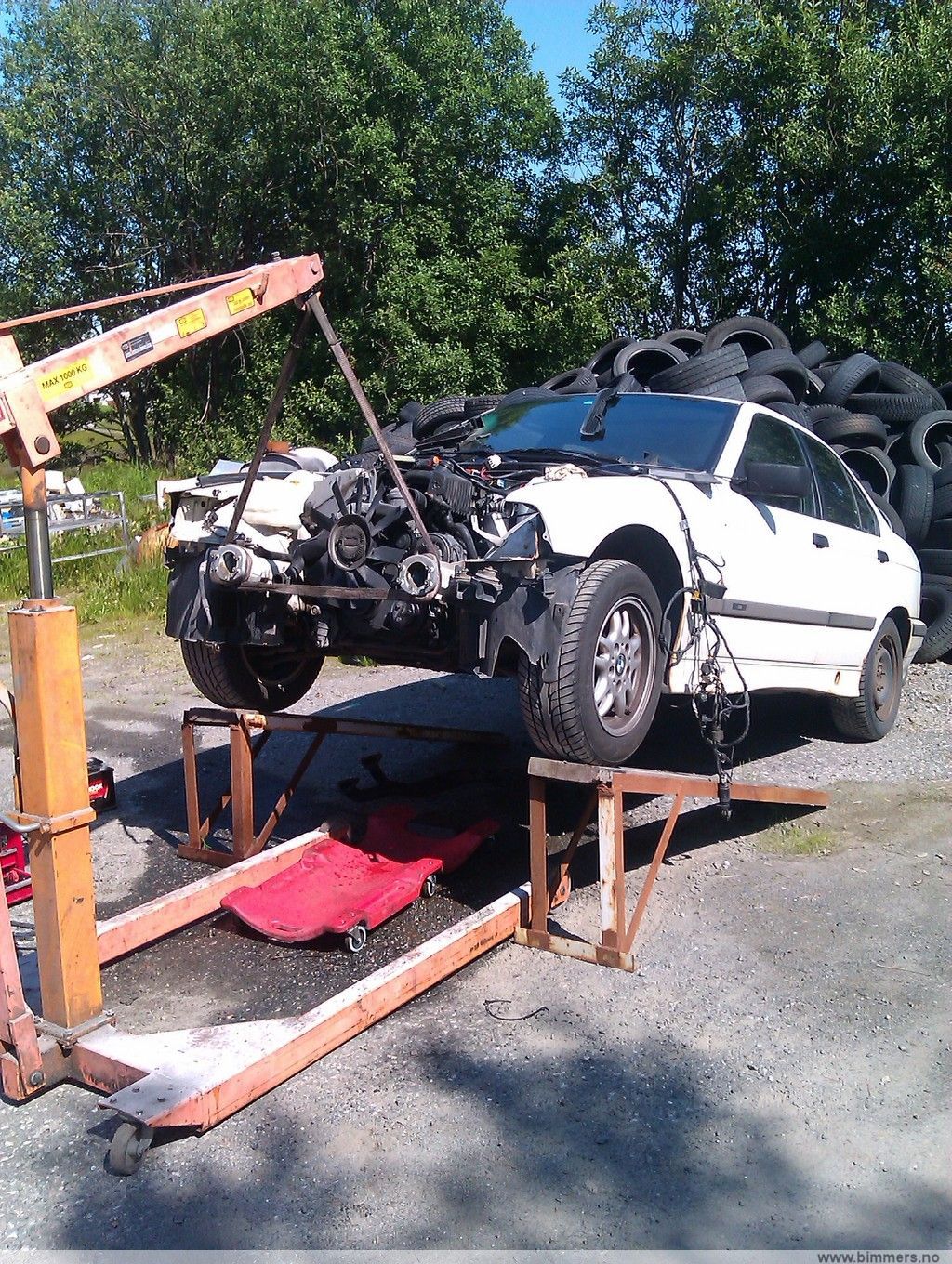

Exscalibur Skrevet Juli 7, 2011 Forfatter Skrevet Juli 7, 2011 da har jeg rota meg bort i garasjen igjen ei runde. bytta litt motor og bygde om til manuel. liten kveld til så er det gjort:) slenger på noe bilder av jobben aldri så liten donor bil jeg fikk billig Nummere før motoren er ute:) motor ute:) 2L 24 ventiler vanos Motor ferdig monter og bygd om fra automat til manuel;)
-Erik- Skrevet Juli 7, 2011 Skrevet Juli 7, 2011 Hvilke FK sett kjøpte du? 2L 24 ventiler vanos Er det vanos?
Exscalibur Skrevet Juli 7, 2011 Forfatter Skrevet Juli 7, 2011 Hvilke FK sett kjøpte du? 2L 24 ventiler vanos Er det vanos? stemmer det. hm fk sette husker jeg ikke men betalte vel 9 lapper på det fra koed i danmark. var til en 1991 siden den er litt annerledes ifra nyere.
