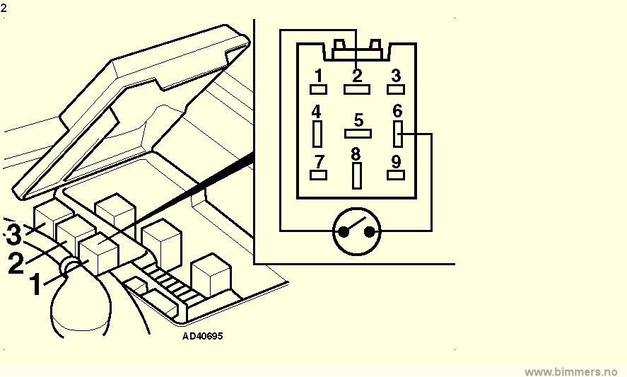

eller mål på terminal 87 på fuelpumpe releet. mål gjennomgangen mellom den terminalen og ledningen ved pumpa
hvilket releet er det da?:P
har ikke en "tegning" eller en beskrivelse, holdt på å funderte hvike av de som var fuelpumpe releet i sikringsboksen skjønner du!
