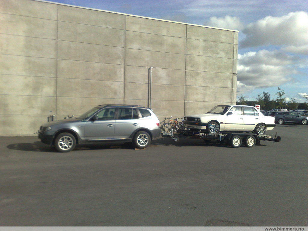

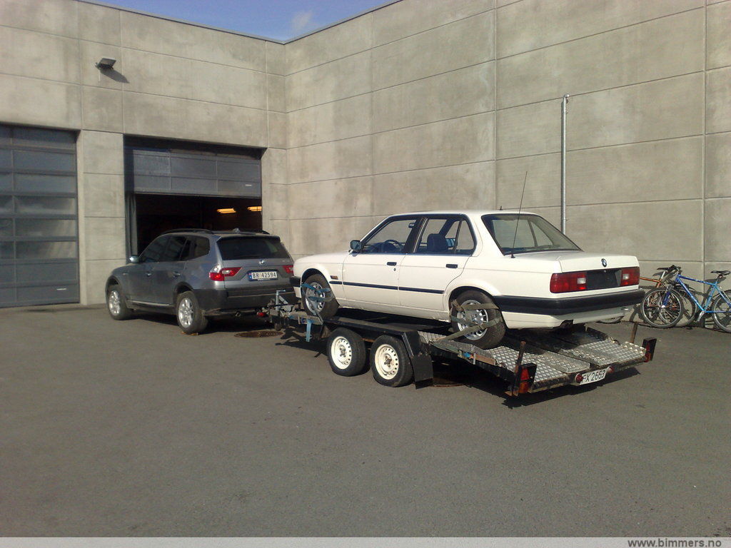

magnusble Skrevet Juli 31, 2009 Skrevet Juli 31, 2009 Nå er bilen veid å resultatet ble ikke avskrekkende. Får håpe vi får nåkk nyttelast til at biltilsynet blir fornøyd. Oppgitt vekt (vognkort): Tilltatt totalvekt: 1545kg Tillatt aksellast: 780/865kg Egenvekt m.fører: 1165kg Egenvekt aksel: 570/520kg Orginal vekt E30 316 (veid vekt): Egenvekt: 1120kg Egenvekt m.fører: 1195kg Vekt E30 M50 (veid vekt) Egenvekt m.fører:1235kg Egenvekt aksel: 640/520kg Totalt har vi lagt til: Totalvekt: 40Kg (veid vekt), 70 (vognkort) Akselvekt: 70/0kg(vognkort) Det vil si at vi har tilgode (nyttelast) Akselvekt: 140/345
magnusble Skrevet Juli 31, 2009 Skrevet Juli 31, 2009 Nå har bilen vært på Sulland hamar (BMW) Dem syns alt så bra ut, vi fikk papirer på at alle deler stemmer i forhold til søknaden vi fikk postitive tilbakemeldinger på av biltilsynet. Da er det bare å krysse fingrene, å håpe vi får 2 hvite fredag 14,August kl09.00. E30`n på tralla etter turen på BMW
