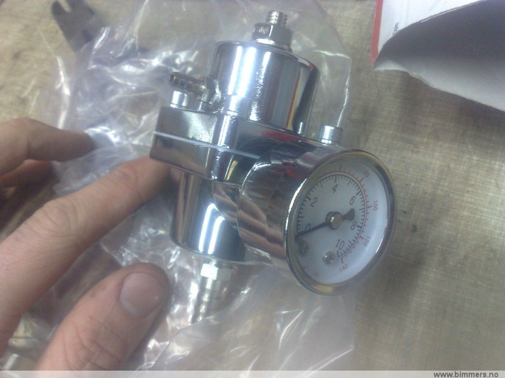

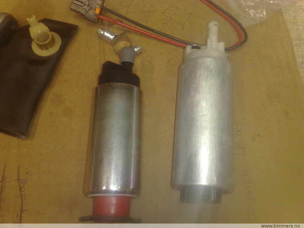

magnusble Skrevet Januar 19, 2010 Skrevet Januar 19, 2010 Da var vi i gang igjen. Har fått byttet bensinpumpa til en kraftigere walbro pumpe, og fått laget et varmeskjold mellom luftfilter og motor. laget friskluftslange til filteret og montert K&N filteret. Har også fått ny trykkrgulator til bensinen men den er ikke montert enda.
RoaldJ Skrevet Januar 19, 2010 Skrevet Januar 19, 2010 kult prosjekt.. er det pumpa i tanken du har bytta ut?
NA Skrevet Januar 19, 2010 Forfatter Skrevet Januar 19, 2010 Pumpa i tanken som er bytta ja, blir nok fuelcell med tida, men andre ting som prioriteres først
magnusble Skrevet Januar 20, 2010 Skrevet Januar 20, 2010 Da er trykkregulatorn montert og prøvejustert
