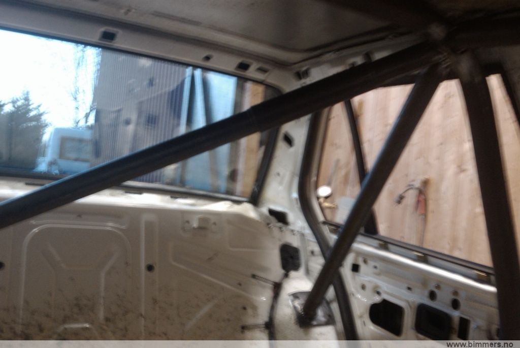

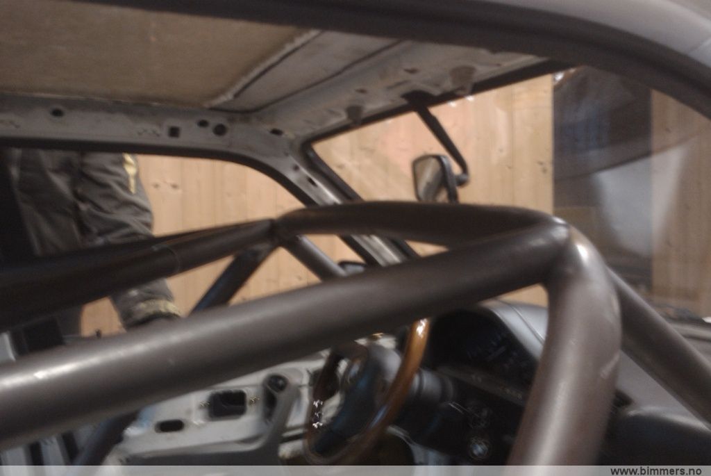

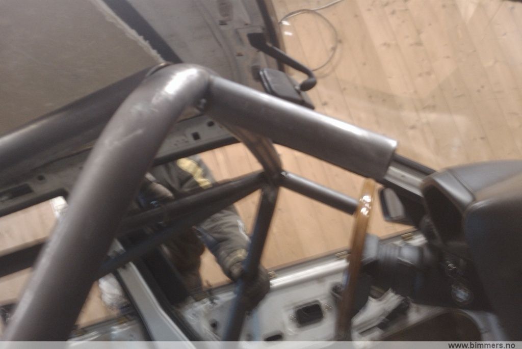

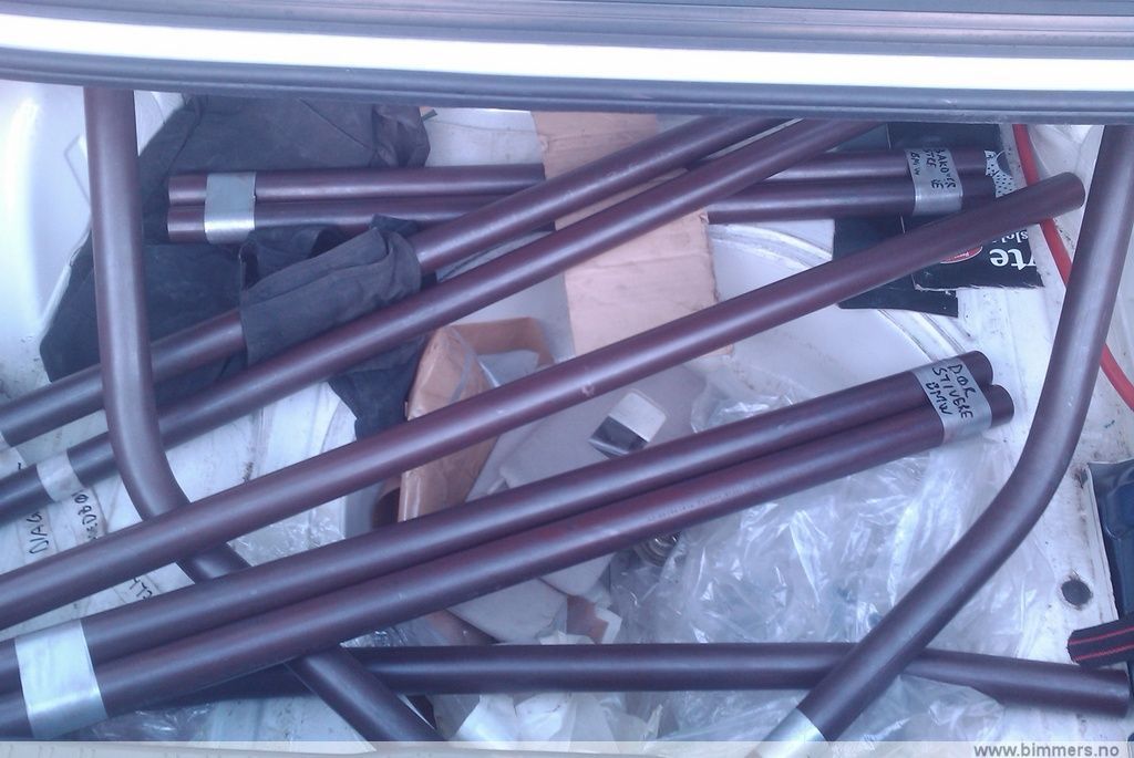

magnusble Skrevet Mars 20, 2010 Skrevet Mars 20, 2010 I dag har vi vært å fått bøyd bur Det blir et helbur med (hylser som vil bli montert ved demontering av bur)

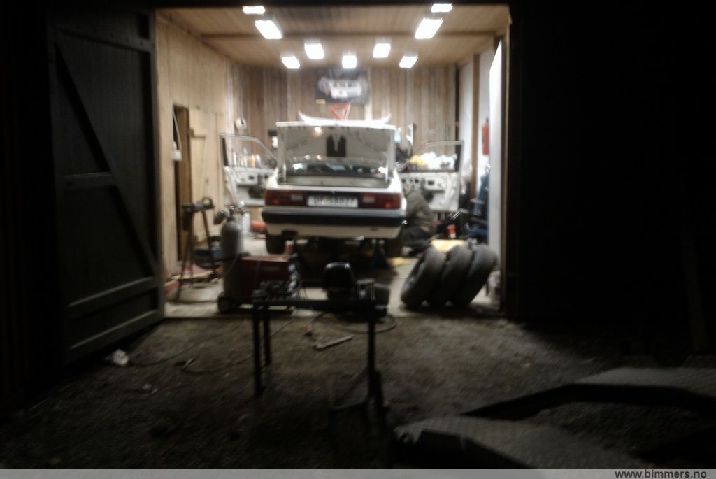

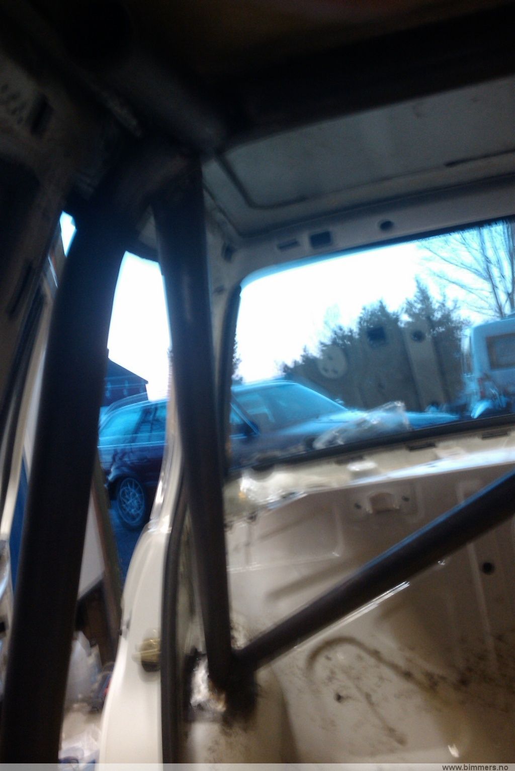

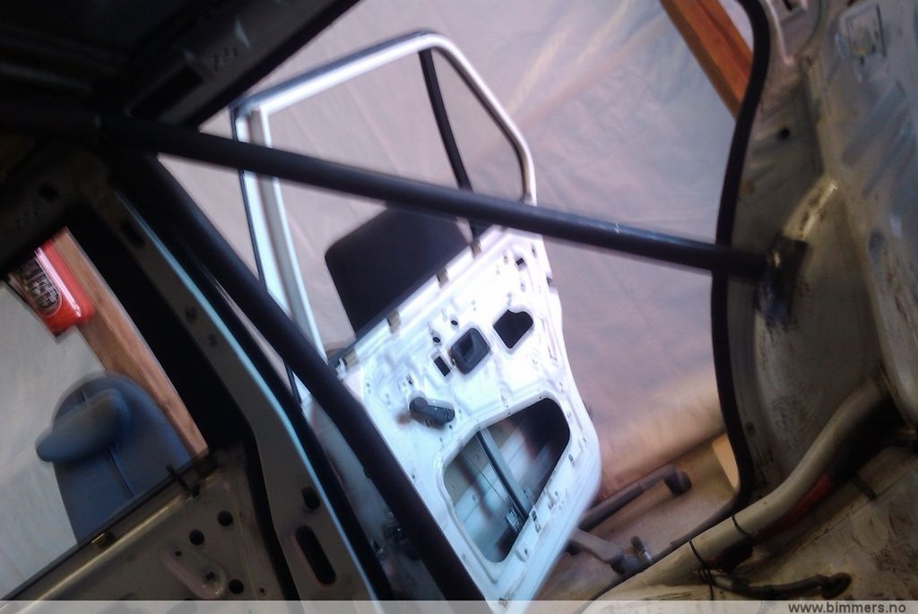

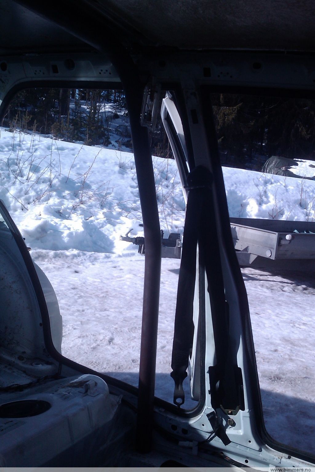

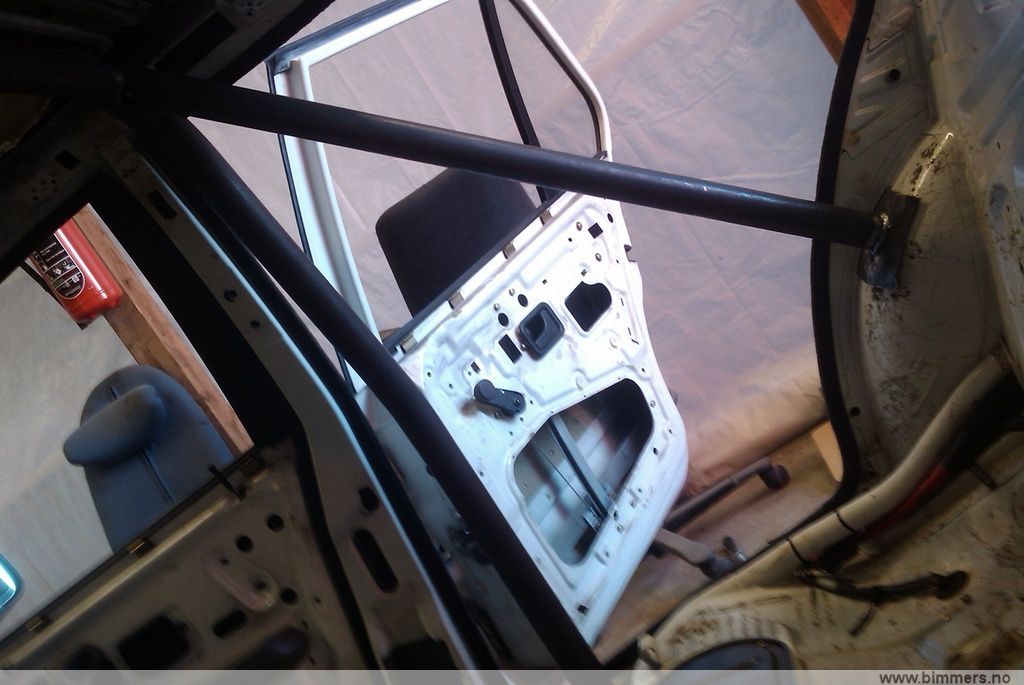

magnusble Skrevet April 5, 2010 Skrevet April 5, 2010 Da er buret på vei inn. Punktet sammen, delt 3 steder og bikket frem for helsveising i morgen
bullseyee Skrevet April 5, 2010 Skrevet April 5, 2010 dette blir gromt er det pedersen bur? hvordan er passformen?
magnusble Skrevet April 5, 2010 Skrevet April 5, 2010 Det er ikke pedersen bur. Det er en bekjent som har bøyd det. Han har nåkk folk som maser om bur så han ønsker ikke gå ut med navn Men det passer veldig bra. Blir spennende å se resultatet helt ferdig.

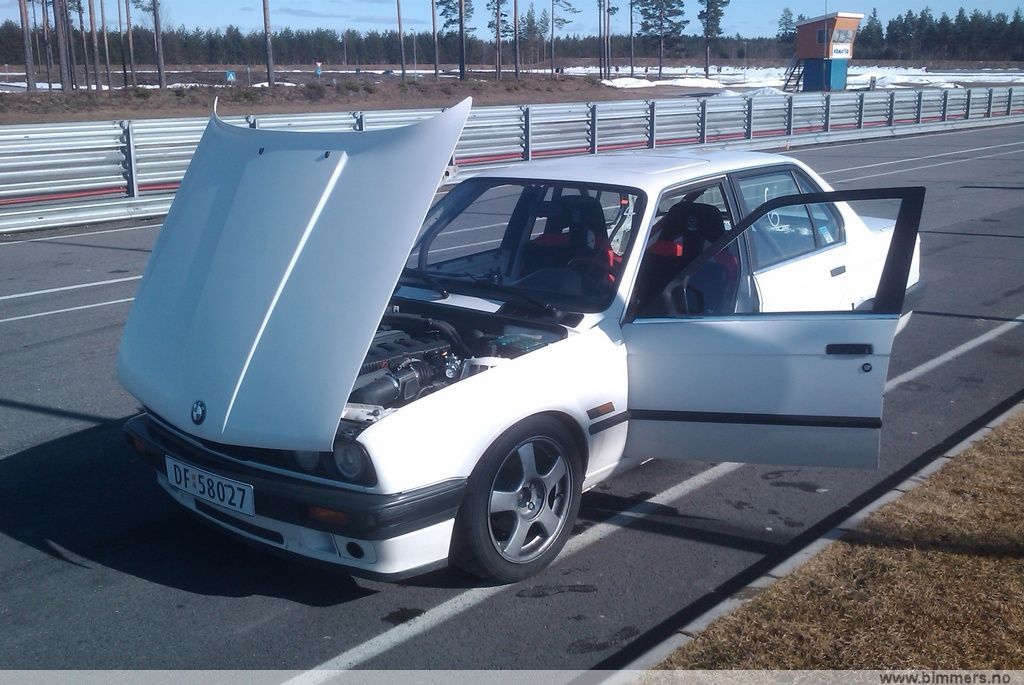

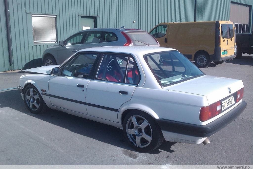

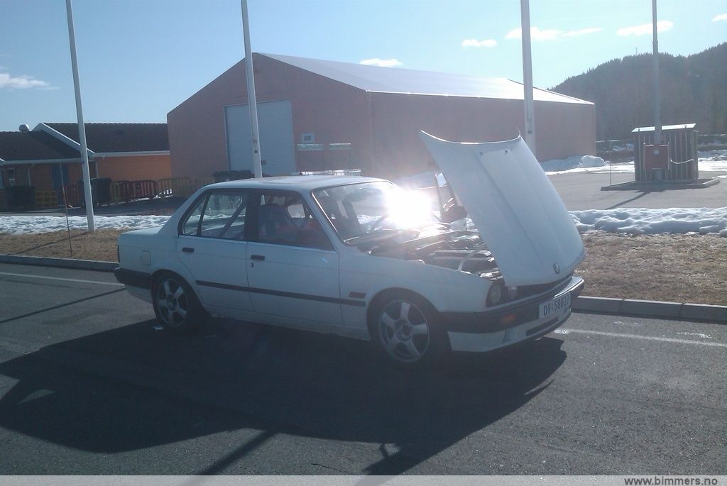

magnusble Skrevet April 10, 2010 Skrevet April 10, 2010 Da var første treff i år endt. bilen fungerte bra Kvelden før etter kl 24.00
NA Skrevet April 10, 2010 Forfatter Skrevet April 10, 2010 Yess, dette var en knall dag med supert vær og en bil som gikk knirkefritt Bare fyllte bensin og så etter ting så tut å kjør. Ble ca 35mil på banen i dag

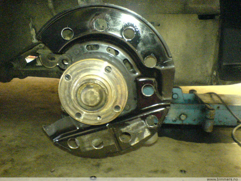

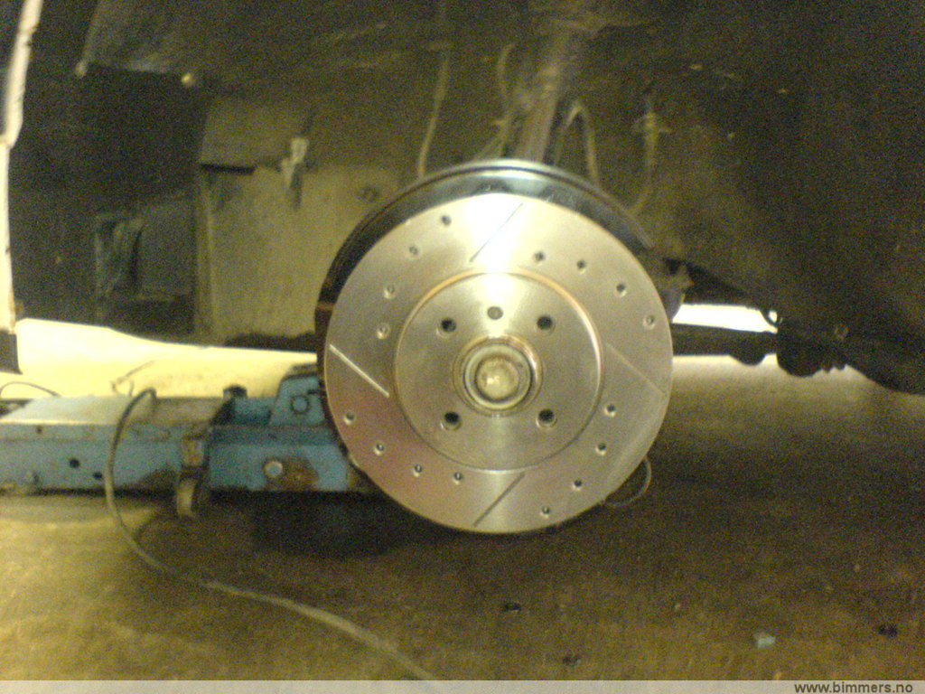

NA Skrevet April 16, 2010 Forfatter Skrevet April 16, 2010 Da har e-30'n fått nye bremser, forhåpentligvis litt mer kjøling og klar til vålerbana i morra
E30_Dale Skrevet April 17, 2010 Skrevet April 17, 2010 Slissa skiver blir det også en del bedre kjøling.

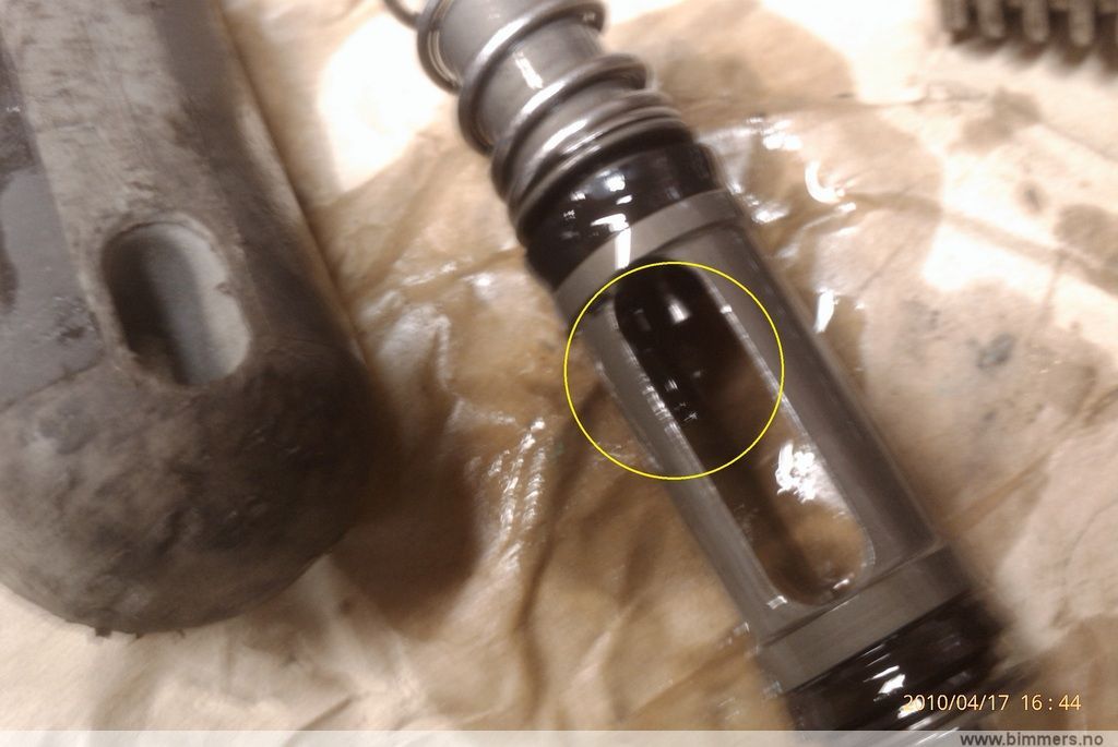

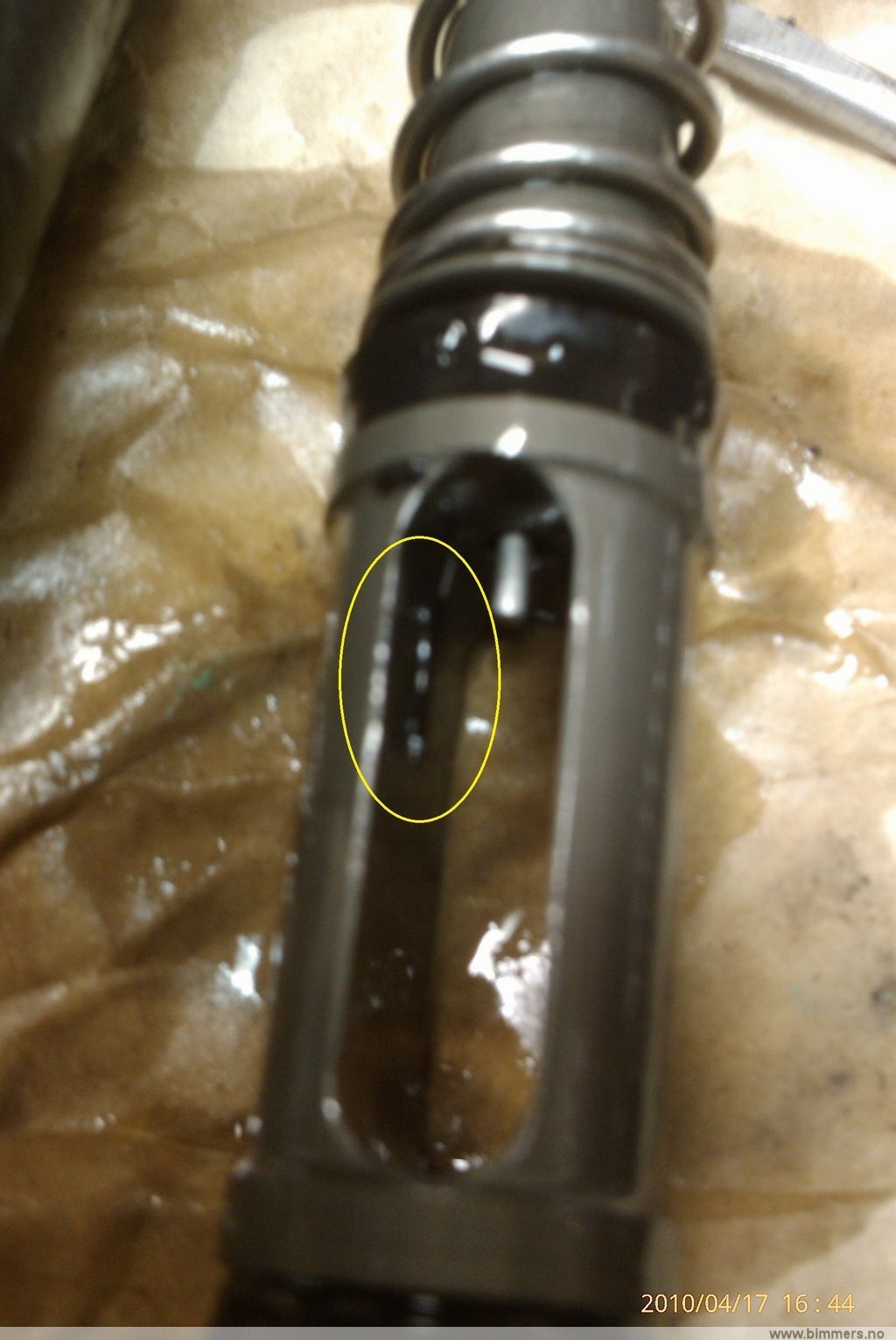

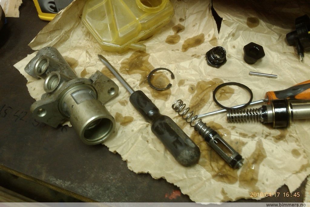

magnusble Skrevet April 18, 2010 Skrevet April 18, 2010 Turen i går på våler ble ingen kjempesyksess, etter 5-6 runder endte vi opp med bremsepedalen i bunn. Nå har vi fått bilen hjem og med litt tips så har vi funnet årsaken. Problemet er at vi har brukt DOT 5 bremseveske som pakningene i hovedbremsesilynderen tydeligvis ikke tåler. Så da er det bare å prøve å få tak i et nytt pakningssett. Gummirester i det innre stempelet..
