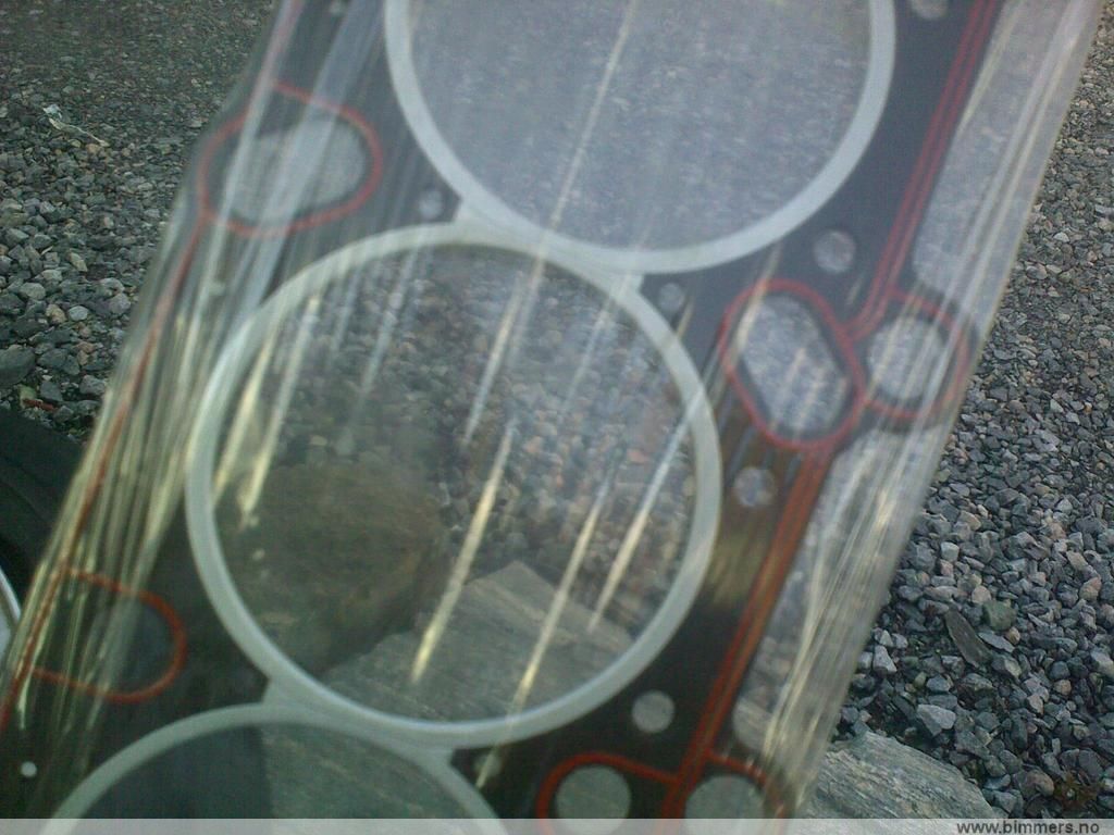

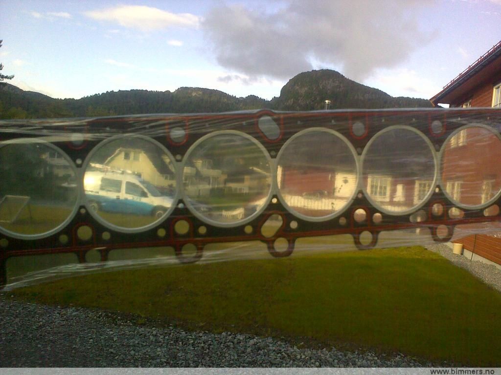

Kjøpt ny e30 m20b25 turbobil og fikk med en ukjent toppakning i en eske..
Det står Glaser 50057 på pakningen (uåpnet).... sir meg ingenting!
Det er en turbobil som har hatt mls stålpakning på seg, som aldri blir tett, så må prøve med en orginal en. Men da lurer jeg på om den som er avbildet som fulgte med bilen er orginal...?
Isåfall, hvor mye NM skal jeg dra til med momentnøkkel på denne? Det står APR bolter i toppen...
du mener nok ARP studs. litt vrient og si hvor mye nm på en original pakning og studs.
du kan jo bytte ut studsa til 12: 9 bolter.. mener på jeg har et sett ute på lokalet.
men når det er sagt. Ole snakka om det var satt sammen med kun noen av laga på mls pakninga? du _MÅ_ bruke alle laga!. min var tett på første forsøk uten lim på gullbilen.
Brukta bare de som stod på motoren e... :) men er pakningen som er avbildet over orginal? hvis ja så prøver vi med den istedenfor.
Hørt om mange som har problemer med å få mls tett:S vet ikke hvor RESTEN av lagene kan være, men har mer troen på å kjøre orginal pakning....
E en som skal kjøpe hele pakken med turbo og heile ståheiet :P så vil bare vær sikker på at d e pakninga før e selge...

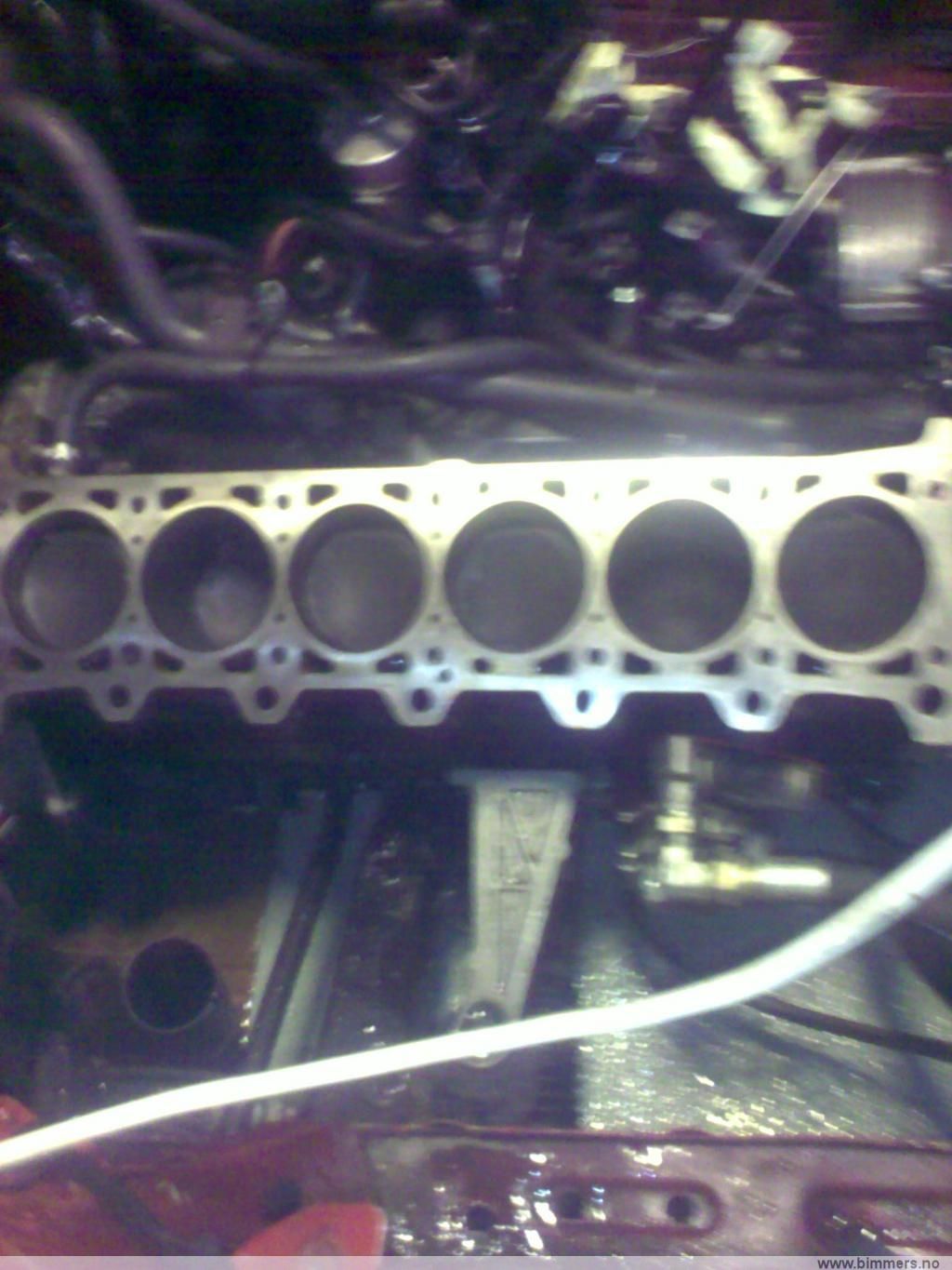

Ser tydelig at det lekker olje og vann mellom toppakningen...:/ er forresten to lag stål i den som står på....
Har et problem, det ser ut som mls er bygget opp såpass mye at orginalpakningen blir mye mindre.... Hva er konsekvensen av dette, og er det i det hele tatt mulig å sette på en pakning som er mindre...
Edit: ser ut til at ingenting tar borti, har prøvd å dra rundt manuelt...

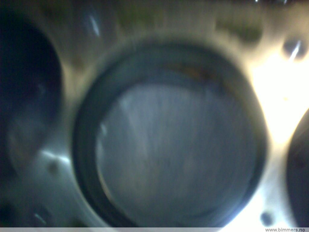

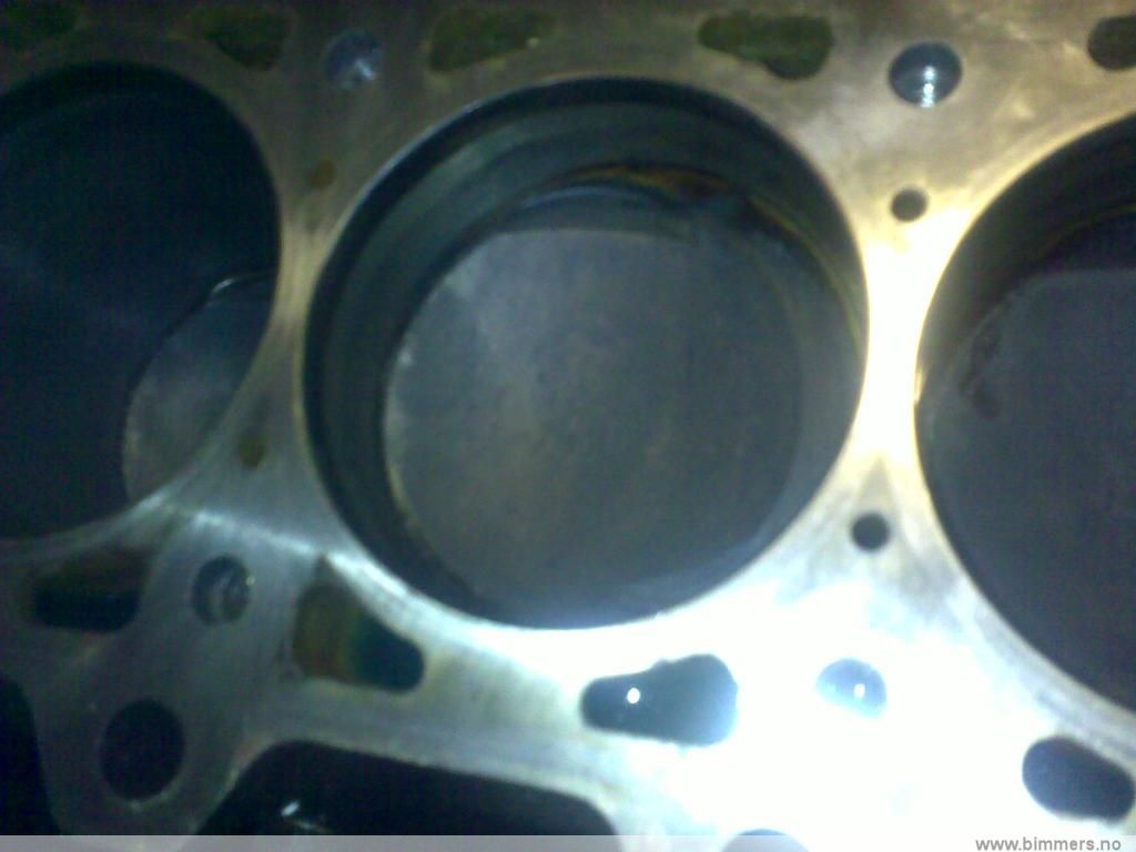

Litt usikker på hva du mener med ØD a-dekk, men her er et bilde hvertfall... beklager, men er første gangen jeg tar av topp :P
Når stempel nr 1 er på topp er ØD= øvre dødpunkt
Ta litt bedre bilder, er vanskelig å tyde dette..
Ser ut som det er orginal kat stempler, men må se hvor mye de stikker opp da stempel er på ØD.
