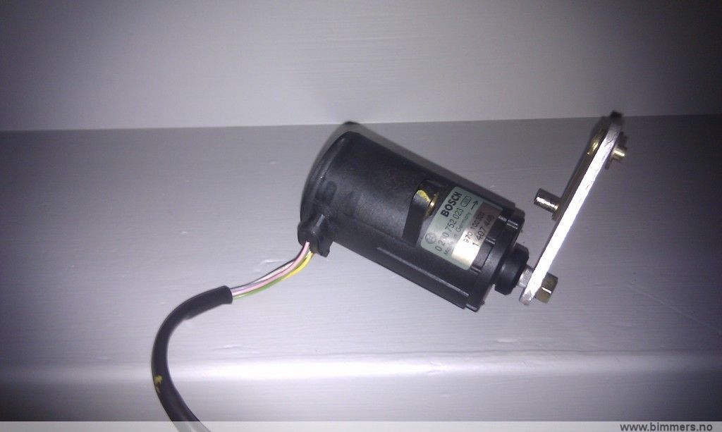

Bimmer327tic Skrevet September 15, 2011 Skrevet September 15, 2011 Fargene stemmer nok overens, men det er forskjellige farger på el.gass enheten og videre fra kontakten på den som går til hjernen. På el.gassen har du: rosa, grønn, grå, hvit, gul og brun. Videre fra kontakten på den har du: hvit, hvit/grønn, gul/grønn, gul, brun, brun/grønn. Når du skal koble dette sammen så er: Hvit=Hvit/Grønn, Grå=Hvit, Rosa=Gul, Grønn=Gul/Grønn, Brun=Brun/Grønn, Gul=Brun Håper dette ga noen mening
gkw89 Skrevet September 16, 2011 Forfatter Skrevet September 16, 2011 hmm, takk... skal se litt på dette... men er ikke no kontakt fra motor'n og ned til gass, som jeg kan finne ihvertfall... eneste er den hvite, hvor tenning, start-innslag, temp, trykk osv går... de fire andre skal vel inn i hjernen...
gkw89 Skrevet September 16, 2011 Forfatter Skrevet September 16, 2011 http://www.autodata-online.net/ThinClie ... /36018.jpg B138 er gasspedalstillingsføler B147 I oh B147II er gasspjeldstillingsføler
Bimmer327tic Skrevet September 16, 2011 Skrevet September 16, 2011 Ser den el.gass saken din slik ut: Hvilke farger har du på ledningene på den? Akkurat under der så ledningen er på bildet har jeg en kontakt på min. Der forandrer ledningene farge før de går videre, og de stemmer overens med de du fant frem på autodata..
gkw89 Skrevet September 16, 2011 Forfatter Skrevet September 16, 2011 ahaa... det er helt likt... men hvor henn på motorledningsnettet skal jeg koble meg inn... det er det jeg sliter med fra den kontakta som "er" på det bildet der og fram til gassspjeldmotor'n
Bimmer327tic Skrevet September 16, 2011 Skrevet September 16, 2011 Det står jo her hvordan det skal gjøres: http://wp1016621.wp027.webpack.hosteuro ... f01810.htm De 6 ledningene skal inn på det nye stikket inn i hjernen. Verre er det ikke. Kan du ikke tysk så er google translate en mulighet
gkw89 Skrevet September 16, 2011 Forfatter Skrevet September 16, 2011 ahaa... da skal jeg oversette litt takk da
gkw89 Skrevet September 16, 2011 Forfatter Skrevet September 16, 2011 tror jaggu jeg skjønte hva jeg må nå så må på GS og få tak i disse kontaktene
