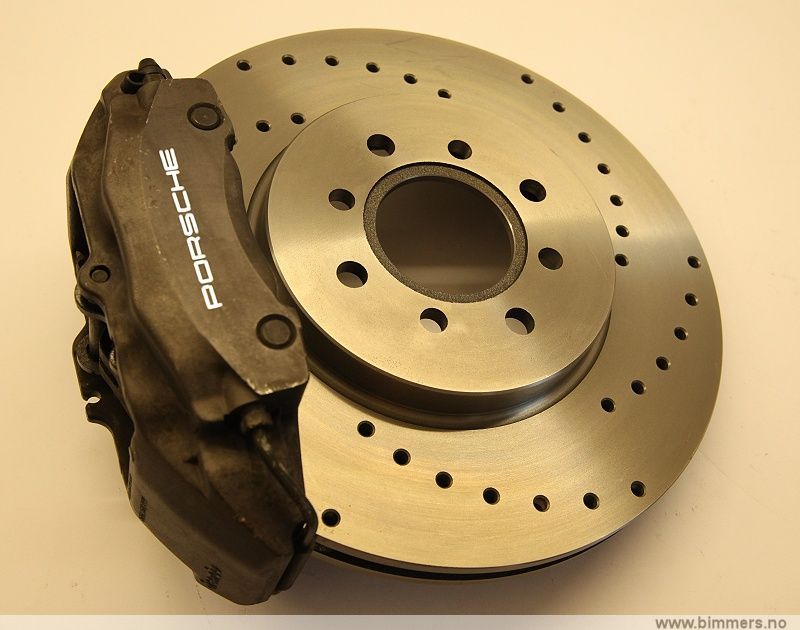

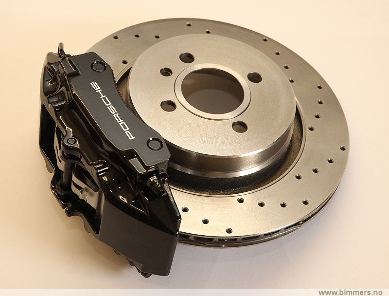

leif harald Skrevet Oktober 27, 2009 Forfatter Skrevet Oktober 27, 2009 Stilig prosjekt dette og Stå på! Takktak Har kjøpt hjulbuevalse nå å porsche calippere forran og bak. 300x24mm skiver forran. Bak har jeg ikke kjøpt enda men blir 294mm. Har også funnet motor som skal hentes i slutten av november fårhåpentligvis Over 300hk orginalt Tenkte å bestille felger også nå snart, får se hva turen og hente motor kommer på først Frambremsene 300mm. Bakbremsene 294mm
leif harald Skrevet Oktober 27, 2009 Forfatter Skrevet Oktober 27, 2009 www.300mm.de Jeg har tilgang på fres så kan lage adaptere til en billig penge
Rayman Skrevet Oktober 27, 2009 Skrevet Oktober 27, 2009 Jeg har tilgang på fres så kan lage adaptere til en billig penge Har du de du trenge og få lagt adaptere t bakbremsane mine eg, skylle meg ein liten tjeneste og du
leif harald Skrevet Oktober 28, 2009 Forfatter Skrevet Oktober 28, 2009 Jeg har tilgang på fres så kan lage adaptere til en billig penge Har du de du trenge og få lagt adaptere t bakbremsane mine eg, skylle meg ein liten tjeneste og du Jepp det fikse me vettdu, barra finn ut målå på di du
