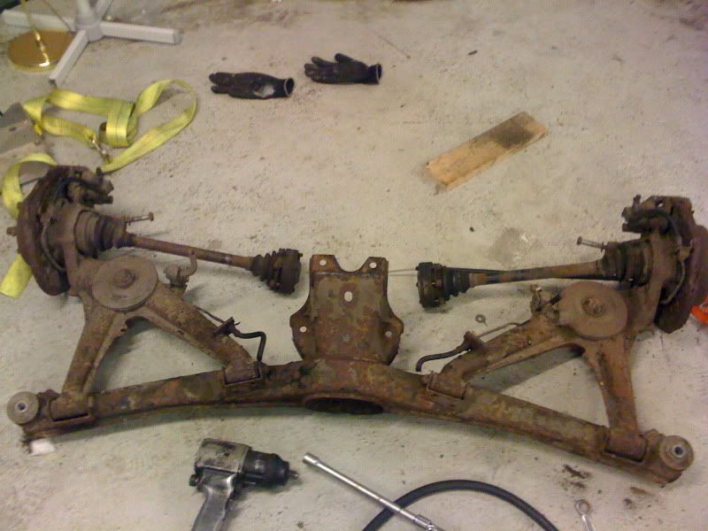

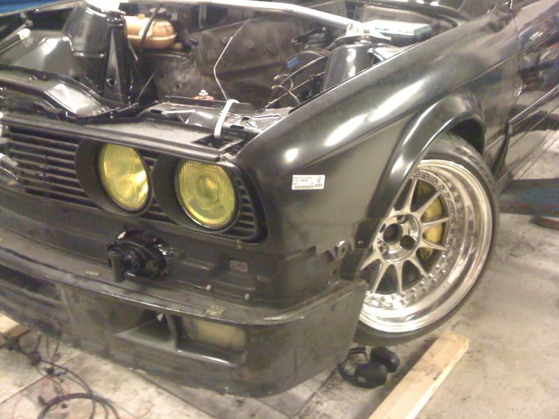

leif harald Skrevet Februar 11, 2010 Forfatter Skrevet Februar 11, 2010 Har vert å henta en "ny" bakstilling i dag som var planen at skulle leveres til sandblåsing, men jeg leverer kun traværsen og beholder de gamle bærearmene mine som står på bilen, var bedre de. Nye foringer og litt forsterkning skal den også få Et bilde av lyktene og caliperene
E30_Dale Skrevet Februar 11, 2010 Skrevet Februar 11, 2010 E bremsene innkjøpt fra 300mm.de? Fine combo, ka fargevalg har du gått for?
leif harald Skrevet Februar 11, 2010 Forfatter Skrevet Februar 11, 2010 E bremsene innkjøpt fra 300mm.de? Fine combo, ka fargevalg har du gått for? Stemmer det, ska ha orginalfargen, diamantsvart metallic. Men usikker på om det blir lakk til sommeren eller skilt. Får se, er ganske lei bilen akuratt nå

leif harald Skrevet Februar 21, 2010 Forfatter Skrevet Februar 21, 2010 Når skal du fyre motoren da? Har du bilder av der ikke bunnpanna passet? Hvordan motor gummier ble det til slutt? Har ikke bilde nei, men det var på eksos siden at den tar nedi traversen, lager meg en space på 10mm og legger under motorlabben så går det nokk bra. Var det ikke M20 gummi du anbefalte da? Jeg prøfte med m535 også men da ble motoren stående så høyt. Vet ikke når den skal fyres igang, så fort det er mulig, er ennå litt deler som mangler så får se. Er ganske lei bilen akuratt nå. Men har hvertfall dreid meg foringer til bærearmene bak i dag i teflon med rustfri hylse inni så det går litt på fram hvertfall
E30_Dale Skrevet Februar 21, 2010 Skrevet Februar 21, 2010 Nja skeptisk te teflon, utvide seg dei når de får smaka vann... Barra så du vett det liksom. "Pom" skal brukes når en dreier foringer selv.
e30 tic Skrevet Februar 21, 2010 Skrevet Februar 21, 2010 det gjør jo polyamid og, men tar man høyde for det og bruker hylser og riktige klaringer er det jo ikke et problem. er mer i tvil om det er verdt det mtp støy og vibrasjon
