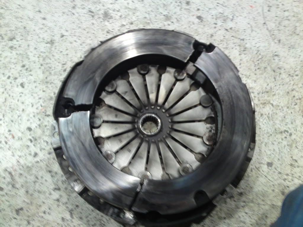

leif harald Skrevet Mars 29, 2010 Forfatter Skrevet Mars 29, 2010 Kan noen komme med innspill til dette her, har et problem Jeg får ikke bilen i gir når jeg har den i fri og trykker inn clutchen. Vis jeg har bilen i gang og trykker inn clutchen og skal sette den i gir kommer den ekle tannhjul lyden(alså den går ikke i fri når jeg trykker inn clutchen får å bytte gir) Så vis jeg starter den i gir mens den står på bukken så går hjula rundt osv, så det må være noe med utløsinga. Har satt på nytt trøstlager også. prøft å lufte slavesylinderen 3 ganger og fått sveist lenger "pinne" på slaven. men ingenting nytter, pedalen blir hard men den klarer tydlivis ikke å trykke den i fri. kan det være noe med trykkplata? eller hva tror folket?
M3 Yngve Skrevet Mars 29, 2010 Skrevet Mars 29, 2010 Hvordan svinghjul, clutch og slave har du? Hørs jo ut som du ikke får fridd clutchen da. Da kan det være feil salve, at den ikke trykker langt nok, kan være plata som ikke er til det oppsettet ditt også.
kvammis Skrevet Mars 29, 2010 Skrevet Mars 29, 2010 Sleit med samme problem på en 940tic. Da så trykkplaten sånn ut: Men din er vel ikke kjørt etter du har satt sammen ?
leif harald Skrevet Mars 29, 2010 Forfatter Skrevet Mars 29, 2010 Bruker s50b30 svinghjul og trykkplate og en 6 puck clutch. Bruker m3 3.0 kasse og slavesylinder. Rayman sveiste den 1,5 cm lenger i dag men det nytta ikke. Er det noen "kit" på ebay som er å anbefale, clutch, trykkplate og svinghjul????
