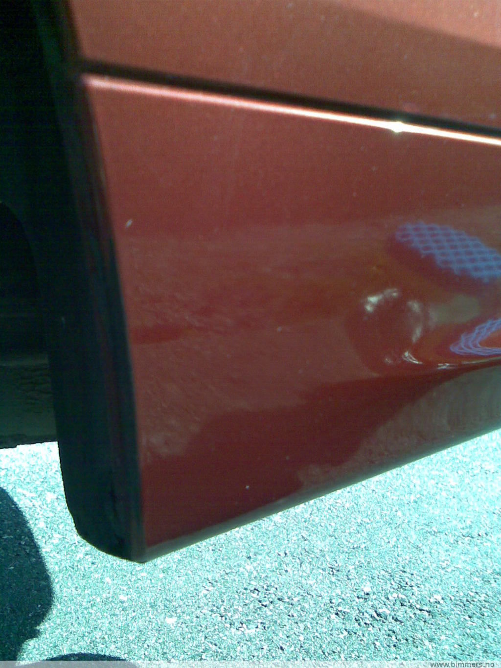

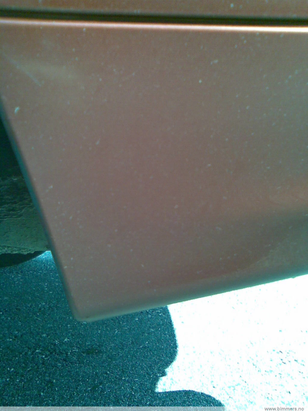

Kan vise et par bildre fra korigering av matt bakfanger med 3M produkter
Før korrigering.
Etter korrigering
Dette er før polish og voks.
Jobben ble avslutta med Meguiars polish og voks, men her kunne jeg ha brukt hva som helst.
