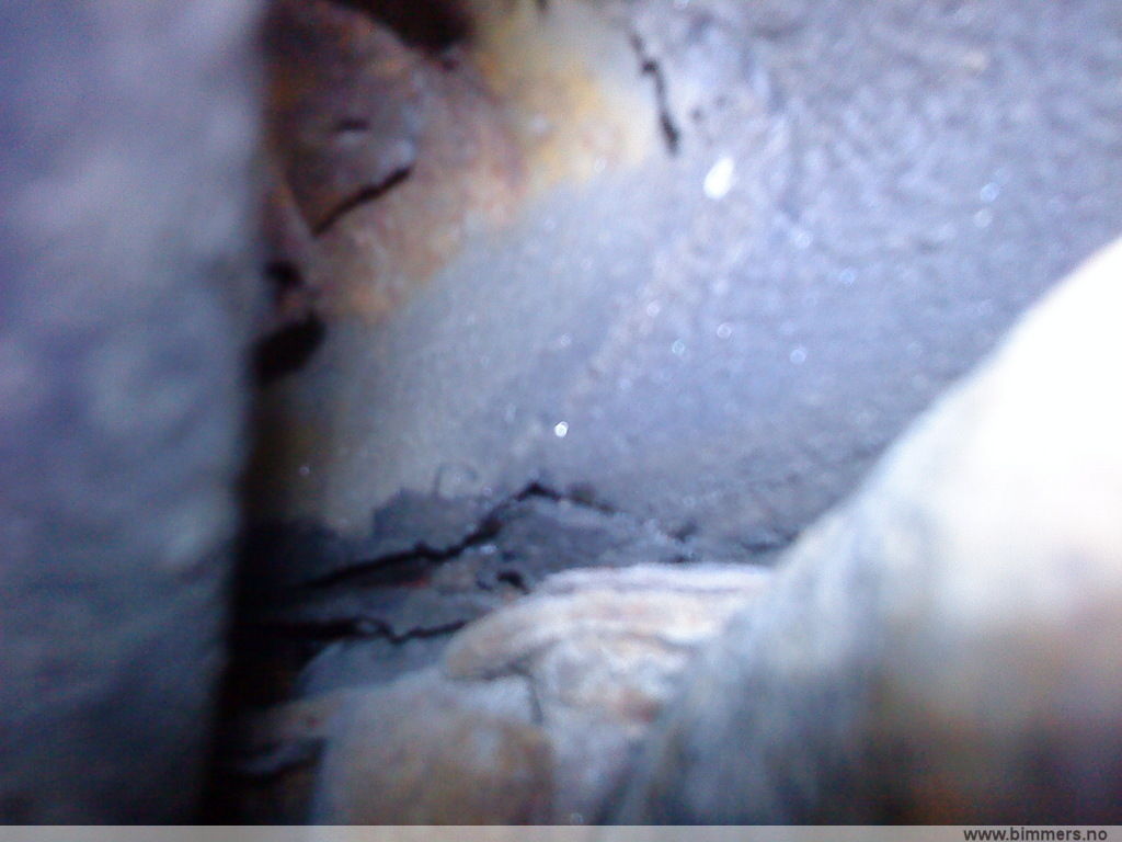

ÆSJ! :angry: Da var Subframe disaster et FAKTUM! :puppydogeyes::cry::gunfire: . Det fremste feste til høgre var revna :angry: . Og da er mitt spørsmål. Hva i huleste gjør jeg nå? Jeg har erfaring med sveising så det blir gjort selv.
Da spør jeg hvor kjøper jeg deler (forsterkede plater å alt jeg trenger)? Hvordan gå frem med dette? Det er vell noe knoting for at festene skal bli slik de var originalt?

Hvis du bruker søkefunksjonen her på forumet så finner du masse info om dette. Du finner diverse info både i tråden om min bil og Breitbau sin.
Du kjøper forsterkningene fra GS, Koed el lignede. Bytt også alle foringer i travers når du først har den nede :)
Jeg har fikset dette på min. Jeg skiftet hele gulvplaten og sveiset på forsterkninger fra M3 3,2l.
Får kjøpt gulvet hos GS f. eks. Det er da hele den plata som bla. bremseslangene bak og setebeltene bak sitter festet i. Den er punktet fast. I tillegg er den helsveiset i en langsgående forsterkning på hver side i bakkant.
Bare spør om du vil gjøre det på denne måten og har spørsmål

en ting jeg lurer på. Å det er hvordan er Pinboltene festet i karossen? altså de fremre festene?
Bilde av jævelskapet:
