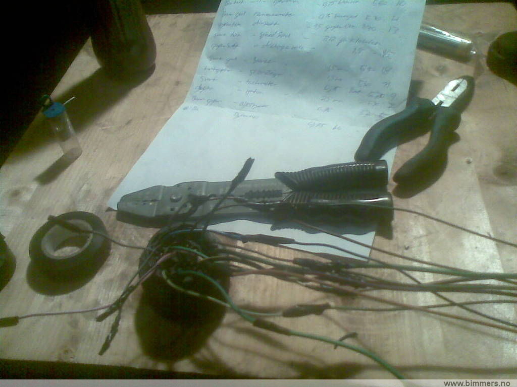

Jeg har jo strippet motoren med en god del kg, org manifoldene veide litt ekstra, A/c motoren veide også litt,. Skal veie de forskjellige tingene innimellom lapping av ledningsnett nå ikveld og se om jeg ikke kan få en viss tanke på hva motoren veier nå,. :)
Idag satte jeg meg ned i verkstedet med en kald cola og fikk orden på ledningsnettet som jeg ærlig må innrømme ikke har sett frem til, Men jeg fikk heldigvis orden på det! (tror jeg) ;-):)
Slik så det ut,
Skjer ikke så mye mer nå fremover, Det blir vel oppstart før jeg flytter til Oslo på fredag.
Mangler vel bare og montere bensinslanger tur/retur og koble til spesialhjerne uten ews.
