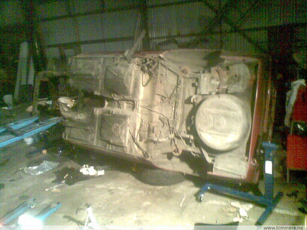

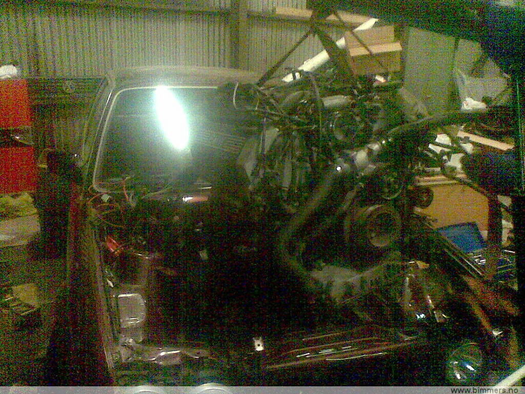

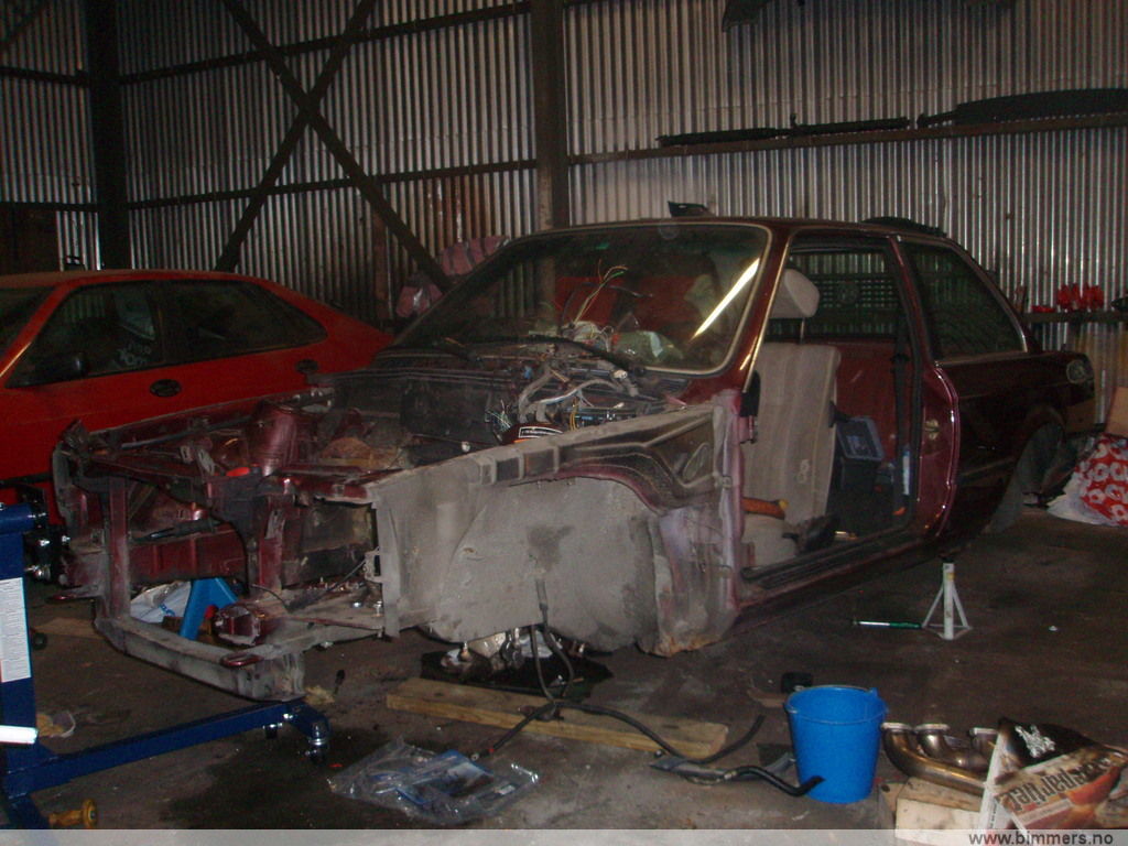

Tok ut m62 maskinen av e30'en idag :
Temmelig tomt og greit, montert på plass motorbukk for å rulle karrossen-

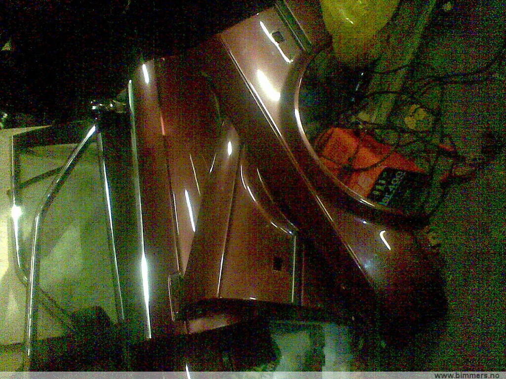

Dører og skjermer til salgs, rust i bunnen på alt, ellers bra :

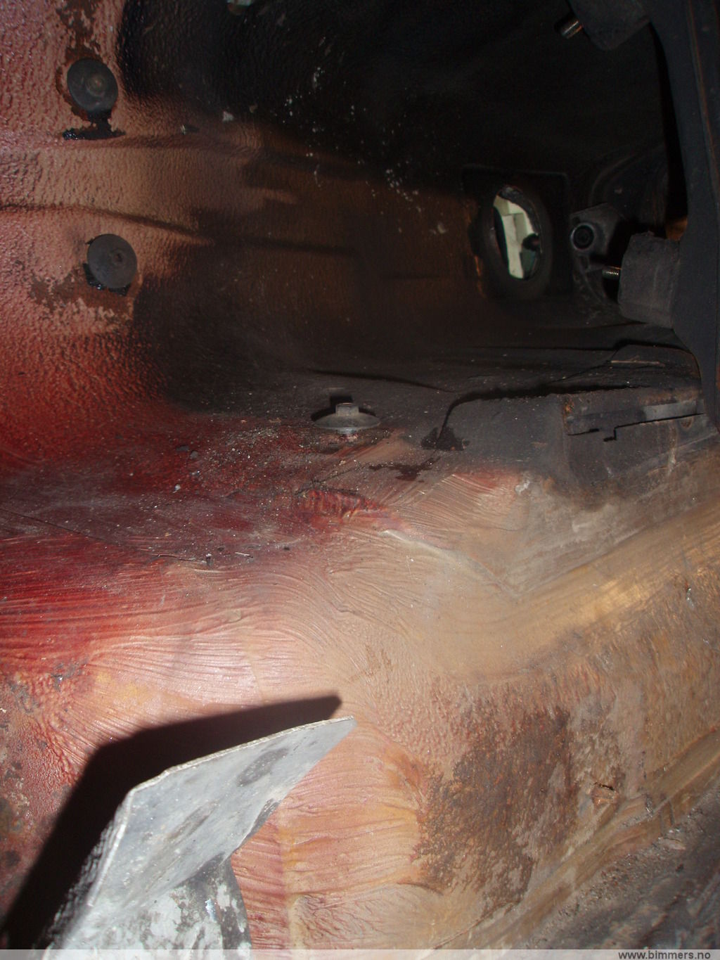

Overrasket over hvor lite rust det er på dette karrosseriet, intet i bunnen av den, dørken er fin, bakplaten er helt rustfri: drømmeobjekt!!
legger ved et dårlig bilde,. satser på å huske å ta med digitalkamera neste gang..
Nå skal karrossen rulles over på siden slik at jeg får tatt bort all techtyl og dritt som ligger under, Når det så er ferdig skal bilen breddes om til m3 med originale deler.. Bakskjermene, c-stolpen, eller kassetten som den kalles., jeg kommer garantert til å sette på plass nye kanaler for å få alt 100%...

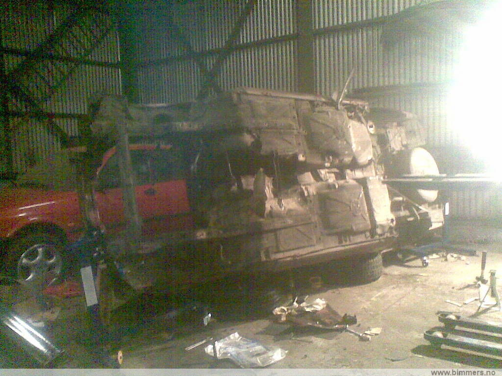

Fikk rulla opp karrossen idag., litt jalla, men det funker jo.. så slipper jeg å ligge under å grave tectyl! :)
Noen som har en god oppskrift på å renske techtyl og der som er under karrossen? Stålbørste på drill kanskje?
En kamerat av meg bruker poleringsmaskin med stålbørste på, en sånn poleringsmaskin som ser ut som en stor vinkelsliper. På sånne maskiner kan en regulere ned turtallet, en vanlig vinkelsliper har litt høyt turtall.
Jeg har tenkt å prøve det neste gang jeg skal fjerne sånt...
Høres ut som et godt tips det!
Nå er jeg litt i tvil om jeg skal fjerne eller ikke., Det er kun den originale karrossmassen som ligger der, ikke techtyl oppå. Å så lenge det ikke er rust under ser jeg ikke helt poenget ved å fjerne dette., Så jeg tror det bare blir slik. :wink:

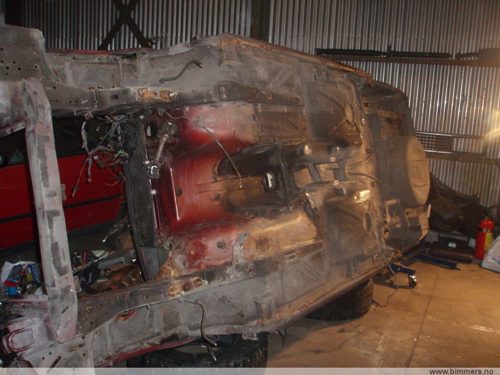

Fyrer opp litt bilder jeg fikk tatt med digitalkameraet :
Nå gjenstår det å spyle av med ordentlig høytrykk, desverre tillot ikke kulden som er nå at jeg fikk gjort dette i denne omgang.
Ellers så blir bilen slik den er innvendig, asfaltmattene skal få lov til å være akkuratt der de er. jeg ser ingen grunn til å fjerne dem.

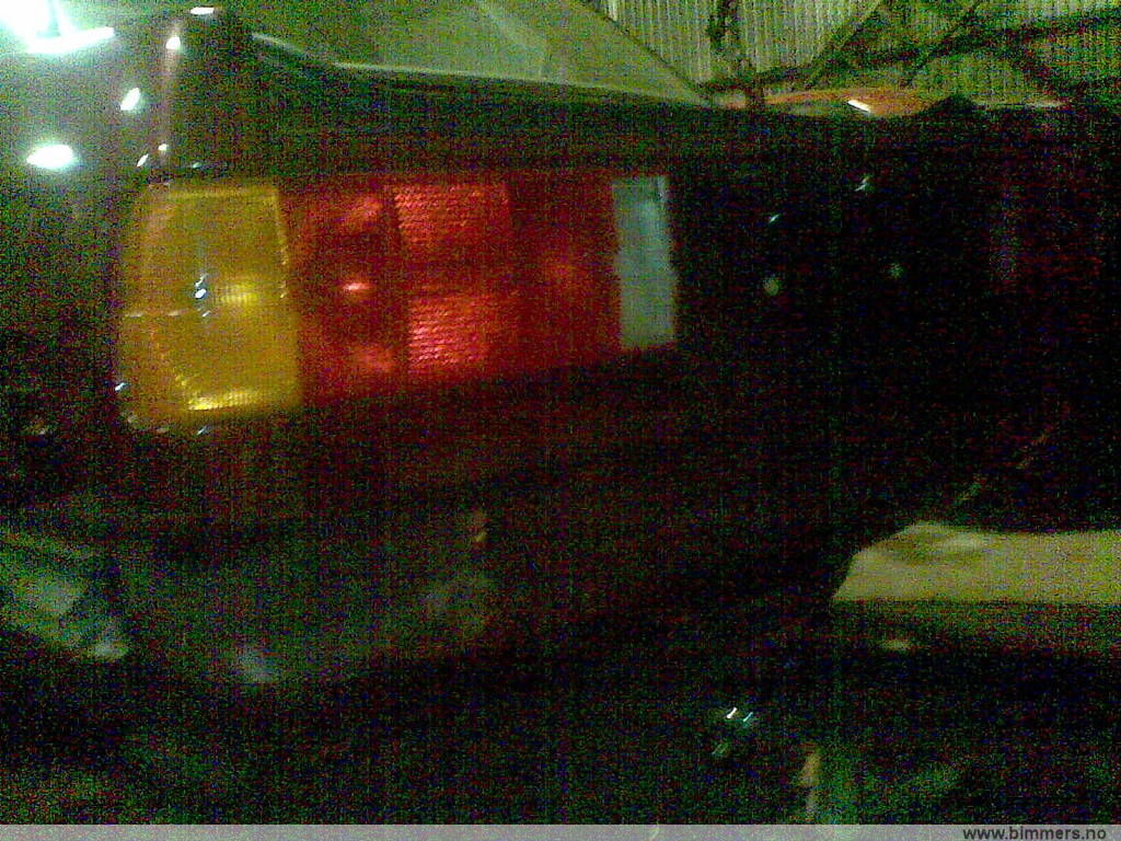

Så har jeg også fått på plass Startec lyktene, Og originale Gule DE lykter., Nå mangler jeg kun 2org m3 dører og fremskjermer så er bilen klar for lakkering og bredding!!
Jeg er enda litt usikker på fargevalg,. Hvilken farge passer best rundt gule de i front, og startec lykter bak? samtidig som at fargen må matche med det lysegrå m3 interiøret!! noen tips? :)
